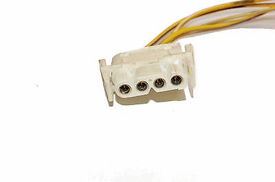

Beste mede forum genoten,
Ik wil de navigatie (TT rider 400) aansluiten op de 4 polige stekker die nog leeg is aan de linkerzijde onder de speaker. Volgens mij is dit het special equipment socket zoals in het bedradingsschema wordt vermeld.
Als het goed heeft deze stekker het bmw nr 61131378135, deze is wel gebruikt via eBay te vinden maar niet bij een dealert/onderdelen leverancier in NL.
Iemand een idee waar ik deze aan kan schaffen?
Groet Ralf

Waarom zo moeilijk doen? In het dashboard zit toch een 12V aansluiting? Zoek deze draden ( + en -) op en maak een aftakking voor de Rider en klaar is kees.
De stekker die je zoekt is waarschijnlijk bedoeld voor extra uitrusting van overheids uitvoeringen (is jouw RT soms een ex-politiemotor?) en zal dus niet zo eenvoudig te verkrijgen zijn.
Re: 4 polige stekker bmw 61131378135
Inderdaad de accessoires-stekker op je dashboard is een goede mogelijkheid en anders het stadslichtje aan de onderkant van je koplamp.
Voordeel is dat de spanning eraf gaat zodra je het contact uitzet en dat is wel zo verstandig met actieve (= met eigen elektronica aan boord) GPS houders.
Anders wordt je accu onnodig belast en rapido leeggetrokken, daar zijn al wat draadjes en ervaringen over geweest in het verleden.
(zie zoekfunctie rechtsbovenaan)
Wat betreft die stekker, ik kan niet goed zien welke kleur draden er zitten, dan kan ik identificeren waar die stekker voor bedoelt is en welke signalen daar zitten.
Ik zie op de foto:
- Gele draad met rode streep
- Gele draad met zwarte streep
Maar als je het wat beter kunt duiden ... _001
