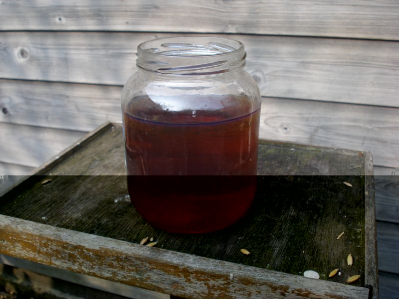

Vandaag was het weer zo ver de remvloeistof van het intregaal remsysteem verversen eerst het remcircuit en dan het aanstuur circuit.Dit was twee en een half jaar geleden het laatst gebeurd zo jullie zien was het wel nodig.Morgen de vloeistof van de bediening van de koppeling nog verversen.Daarna laat ik het remsysteem en de motronic uitlezen bij de Kenny van het noorden Van Houten Motoren te Marum Groningen.
Gr-Kees.
Gr-Kees.

Ik doe dit ieder jaar, de kosten van een litertje remvloeistof wegen niet op tegen de kosten van een nieuwe of gereviseerde ABS pomp.

Onderste foto: Hoe heb jij die aansluiting gemaakt op het reservoir, mijn oplossing blijft een beetje lekken en is dus niet ideaal.Kees BMW schreef:Vandaag was het weer zo ver de remvloeistof van het intregaal remsysteem verversen eerst het remcircuit en dan het aanstuur circuit.Dit was twee en een half jaar geleden het laatst gebeurd zo jullie zien was het wel nodig.Morgen de vloeistof van de bediening van de koppeling nog verversen.Daarna laat ik het remsysteem en de motronic uitlezen bij de Kenny van het noorden Van Houten Motoren te Marum Groningen.
Gr-Kees.
