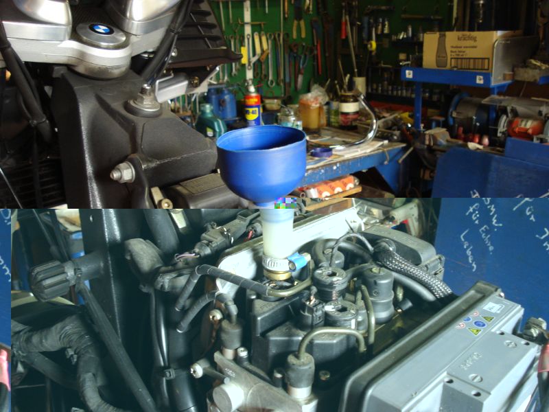

Vandaag was het weer zo ver de remvloeistof van het intregaal remsysteem verversen eerst het remcircuit en dan het aanstuur circuit.Dit was twee en een half jaar geleden het laatst gebeurd zo jullie zien was het wel nodig.Morgen de vloeistof van de bediening van de koppeling nog verversen.Daarna laat ik het remsysteem en de motronic uitlezen bij de Kenny van het noorden Van Houten Motoren te Marum Groningen.
Gr-Kees.
Gr-Kees.

Re: brief abspomp
Ik doe dit ieder jaar, de kosten van een litertje remvloeistof wegen niet op tegen de kosten van een nieuwe of gereviseerde ABS pomp.
- Berichten: 4366
Re: brief abspomp
Onderste foto: Hoe heb jij die aansluiting gemaakt op het reservoir, mijn oplossing blijft een beetje lekken en is dus niet ideaal.Kees BMW schreef:Vandaag was het weer zo ver de remvloeistof van het intregaal remsysteem verversen eerst het remcircuit en dan het aanstuur circuit.Dit was twee en een half jaar geleden het laatst gebeurd zo jullie zien was het wel nodig.Morgen de vloeistof van de bediening van de koppeling nog verversen.Daarna laat ik het remsysteem en de motronic uitlezen bij de Kenny van het noorden Van Houten Motoren te Marum Groningen.

Nog in mijn werkzame leven heb ik de nippel gemaakt schroefdraad is M 18 x 2,5,vandaag heb ik de vloeistof van de bediening van de koppeling afgezogen.Vroeger had ik al eens een vacuumtankje gemaakt voor het afzuigen van remvloeistof bij motorfietsen,dit tankje kwam nu weer mooi van pas bij het verversen de vloeistof van de bediening van de koppeling.Baird schreef:Onderste foto: Hoe heb jij die aansluiting gemaakt op het reservoir, mijn oplossing blijft een beetje lekken en is dus niet ideaal.Kees BMW schreef:Vandaag was het weer zo ver de remvloeistof van het intregaal remsysteem verversen eerst het remcircuit en dan het aanstuur circuit.Dit was twee en een half jaar geleden het laatst gebeurd zo jullie zien was het wel nodig.Morgen de vloeistof van de bediening van de koppeling nog verversen.Daarna laat ik het remsysteem en de motronic uitlezen bij de Kenny van het noorden Van Houten Motoren te Marum Groningen.
Gr-Kees.

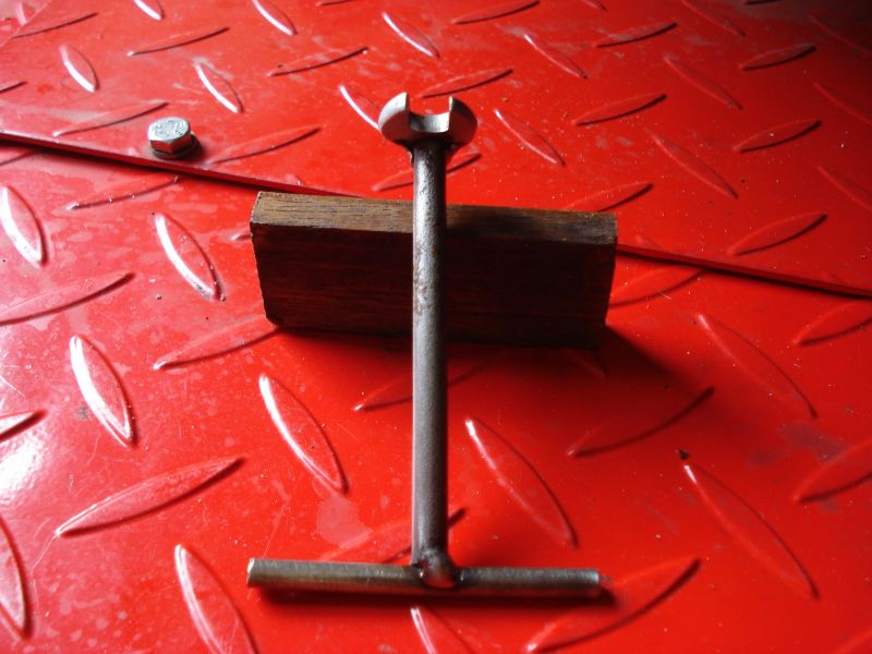

Hier nog een tip voor die gene die de remvloeistof willen verversen,ik heb een speciaal sleuteltje gemaakt voor de nippels van het aanstuur circuit.Het is een sleuteltje van 7 MM met een gewone steek kom je er haast niet bij.
Succes Kees.
