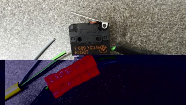

Het afslaan van de motor komt bij mij ook voor. Het is inderdaad na een uurtje rijden dat de motor spontaan afslaat. Dit gebeurt meestal bij lage snelheid tijdens het terugschakelen voor een rotonde, stoppen op een kruising etc. Meestal schakel ik dan van zijn 2 terug naar zijn 1, knijp dan de koppeling in en de motor slaat af. Na het afslaan knijp ik de koppeling in en dan druk ik op de startknop, maar dan wil de motor niet starten. De motor moet dan eerst in zijn neutraal gezet worden. Dan slaat hij gelijk aan na het indrukken van de startknop. Ik ben zelf op zoek gegaan op internet en op een buitenlands GS forum kwam ik een artikel tegen" R1200GS clutch switch adjustment http://www.advrider.com/forums/showthread.php?t=376181". Als de motor in de versnelling niet start terwijl je de koppeling hebt ingeknepen, dan is de micro switch defect bij je koppelingshendel. Bij mijn R 1200 RT is dit ook het geval. Ik heb de schakelaar overbrugt en de motor in de 1e versnelling gezet en de koppeling ingeknepen en de motor startte gelijk. En bij het los laten van de koppeling viel de motor uit. Echter is bij mij niet de micro switch defect maar ik had een draad breuk. Dit ontdekte ik toen ik de isolatie slang open maakte en zag dat de grijze draad af was. Toen ik de groene draad bewoog brak deze ook af. Morgen is de nieuwe micro switch binnen en ik ben benieuwd of het spontaan afslaan hiermee is opgelost. Volgens mijn motorzaak heeft dit met elkaar te maken. Wordt vervolgd.

Dit zijn dus de omstandigheden die ik in mijn opmerking bedoelde, heb zelf een keer zo'n kapotte schakelaar gehad met het beschreven gedag. Anders was dat het bij mij altijd gebeurde en niet pas bij een warme motor. Nu eens kijken of ook bij Motocasey dit de oorzaak is.iamdewaal schreef:Het afslaan van de motor komt bij mij ook voor. Het is inderdaad na een uurtje rijden dat de motor spontaan afslaat. Dit gebeurt meestal bij lage snelheid tijdens het terugschakelen voor een rotonde, stoppen op een kruising etc. Meestal schakel ik dan van zijn 2 terug naar zijn 1, knijp dan de koppeling in en de motor slaat af. Na het afslaan knijp ik de koppeling in en dan druk ik op de startknop, maar dan wil de motor niet starten. De motor moet dan eerst in zijn neutraal gezet worden. Dan slaat hij gelijk aan na het indrukken van de startknop...................... Als de motor in de versnelling niet start terwijl je de koppeling hebt ingeknepen, dan is de micro switch defect bij je koppelingshendel. ....................... niet de micro switch defect maar ik had een draad breuk. .....................

Ik heb gisteren de nieuwe micro switch ( complete set a € 41,50) bij de koppelingshendel gemonteerd. En de motor kan nu wel gestart worden in de versnelling met ingeknepen koppelingshendel. Ga komende week nog een ritje maken hopelijk is het uitvallen van de motor hiermee opgelost. Wordt vervolgd Gr. René

Sorry voor het traag reageren, was dus even druk, vraag is inmiddels beantwoord. Het geheel van schakelaartjes in de koppeling, jiffy, neutraal/vrijstand etc is bedoelt dat er nooit iets geks gebeurd als je de motor start in de eerste versnelling en de koppeling niet ingetrokken of je wilt wegrijden als de jiffy nog uitstaat. Bij een kapotte schakelaar of draadbreuk kan het dus voorkomen dat de motor afslaat op een onverwacht moment, kort geleden is hier nog het doorverbinden van de jiffy-schakelaar draden besproken.Hazeldonk schreef:Wat zijn die omstandigheden? Daar ben ik best nieuwsgierig naar!Baird schreef:Op het koppelinghandel zit ook een schakelaar die de motor doet afslaan onder bepaalde omstandigheden, kan iets doen als die of zijn stekker of kabel niet goed is.

Vandaag een ritje van 1,5 uur gemaakt op de motor met de nieuwe micro switch. Veel geschakeld en afgeremd, motor is geen één keer afgeslagen tijdens deze rit wat anders wel het geval was. Denk zelf dat het probleem verholpen is met afslaan van de motor tijdens het schakelen. Mocht het niet zo zijn laat ik het weten. Gr. René

Ik heb ondertussen zo'n 800 km gereden en mijn RT is geen één keer meer afgeslagen
Bij mijn RT werd het afslaan veroorzaak door een draadbreuk tussen de micro switch en de aansluitstekker.
De micro switch bij de koppelingshendel Is compleet vervangen door een nieuwe complete set.
en zo rijden we weer vrolijk verder.
Groetjes René
