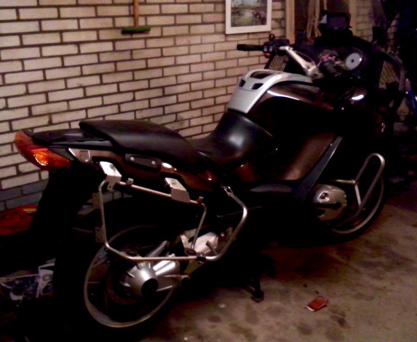

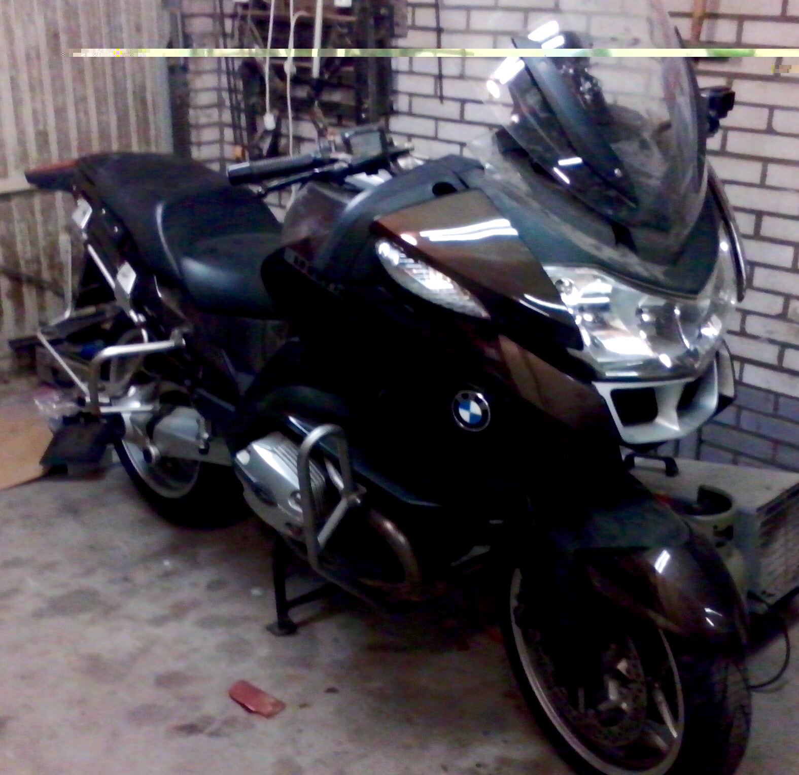

Inmiddels is Nico even wezen kijken:) waarvoor dank! Het blijkt dat mijn opbouw iets anders is geweest dan die van hem, (zwaailichten op andere plaatsen etc.) en dat er vrijwel geen extra bekabeling meer ligt (alleen de extra accu).
Gaat om een fiets van oktober 2008 dus helaas nog wel het oude motorblok, maar de km stand van 80.000 maakt veel goed:)

Dat begint er op te lijken Thijs
Re: R1200RT-P
Idd goed bezig . . . en zo creëer je je eigenNico4sen schreef:Dat begint er op te lijken Thijs

Mooi hoor!

Hoi Thijs mooi geworden mijn complimenten
