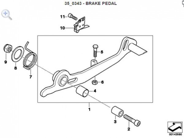

Beste mensen graag even advies. Ik zit in frankrijk met een vaste achter rem pook. Remblok zit niet vast maar mijn rempook wil niet naar beneden. Wie geeft mij advies

Lijkt mij een kwestie van pedal van de vootplaat demonteeren, de (simpel)lagers schoonmaken en goed invetten.
Had een keeer gehord van de lagers stijf/droog worden door warmte van de uitlaat/motor.
In ieder geval- demonteeren, schoonmaken, invetten.
Of voorzichtig rijden met de pedaal met kabelwraps omhoog vastgezet (zodat ie niet naar beneden kunnen gedrukt worden en zo de achterrem vast kommen te zitten) totdat je thuis komt.

Niet naar beneden? Of niet meer naar boven?head02 schreef:Beste mensen graag even advies. Ik zit in frankrijk met een vaste achter rem pook. Remblok zit niet vast maar mijn rempook wil niet naar beneden. Wie geeft mij advies
Als ie niet meer naar beneden wil, what's the problem?: je kunt prima zonder achterrem rijden.

Remcilinder of scharnierpunt pook. Al had je het probleem dan waarschijnlijk al een tijdje zou ik denken.

hij kan inderdaad niet naar beneden.
morgen is er geen zaak open dus ga ik morgen eens rustig kijken. het schema helpt daarbij wel waarvoor dank.
