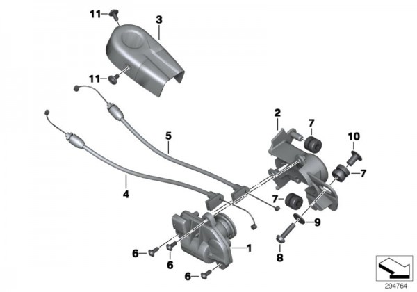

Ik heb even een tekening er bij gezocht omdat ik de klep van de 1200 nog niet heb gehad.
Als ik het zo bekijk dan is ook deze gewoon te demonteren. Zie bijlage.
Deze afbeelding is overgenomen van de realoem.com site waar alle onderdelen en tekeningen terug te vinden zijn.

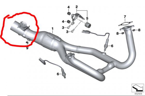

Isaac schreef: 16 apr 2020, 21:43 Ik heb even een tekening er bij gezocht omdat ik de klep van de 1200 nog niet heb gehad.
Dat is een tekening van de servomotor die de klep bedient inclusief de 2 bowdenkabels en het afdekkapje van de klep.
De klep zelf zit in de uitlaat en is niet als los onderdeel terug te vinden.
Kijk maar naar het plaatje van de uitlaat.
