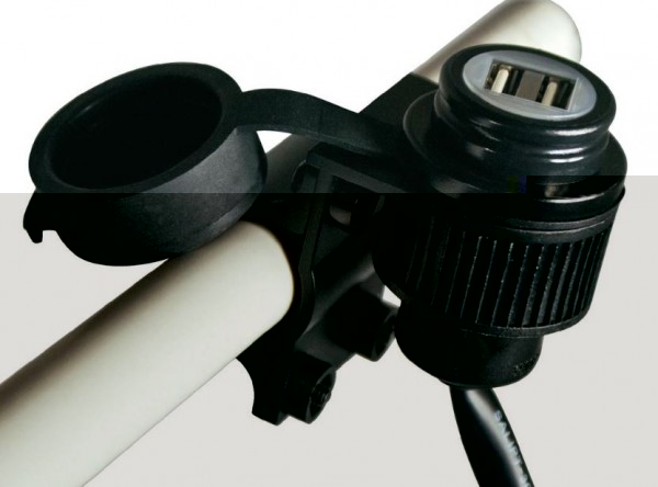

:D :D Weet je nog Rob dat ik de vraag aan je gesteld heb m.b.t. de USB poort die ik op de motor wilde inbouwen? Haha, nu weet je waarvoor deze bedoeld is. Inderdaad wil ik hier de GoPro aan koppelen om me niet druk te hoeven maken over de accucapaciteit.
Ik heb de GoPro 2e hands gekocht met de originele zuignap van GoPro erbij. Het 32 Gb kaartje. Maar ook de door jou vermelde accu pack. Dit met heel erg veel koppelstukken, 2 complete behuizingen. Een voor de 3 en een voor de 3+. De behuizing voor de 3 kan ik met de open skeleton behuizing (met droog weer) permanent koppelen aan de USB op de motor.
Het enige wat er echt nog bij komt is het 64 gig kaartje. CORRECTIE: IK HEB HET KAARTJE NET BESTELD :D :D Je zou maar eens een mooi rit maken en op de helft is je kaartje vol :$ :$
Is natuurlijk wel weer een goede rede om die rit nog eens te maken :D :D

Ik herinner het mij inderdaad. ;)
Bij mijn Hero 2's heb ik een gaatje gemaakt in de waterdichte behuizing en daarin de mini-USB stekker gestoken, werkt perfect.
Bij mijn Hero 3 heb ik de Battery BacPac maar daar is de capaciteit volgens mij echt niet bepaald heel erg groot van, althans dat viel mij laatst op hoe snel deze qua laadniveau-indicatie al naar beneden gaat. :$
Helaas verzuimd GoPro te vermelden wat de capaciteit van die Battery BacPac is, maar ik vermoed ongeveer hetzelfde als de Hero 3 batterij, 1050 mAh.
(want GoPro sprak toen over verdubbeling van de opname-tijd)
Heb ook nog de Battery BacPac van de Hero 2 op de Hero 3 geprobeerd, maar deze wordt dan "herkend" als oplaad-eenheid en dat is ook weer niet helemaal de bedoeling. Voordeel van de Hero 2 dat er (ook) niet-OEM accu's beschikbaar zijn met een grotere capaciteit dan de (OEM) 1100mAh.
De originele gedachte achter de BacPac is dat deze als stroombron kunnen dienen, waarbij de GoPro's "naadloos" overschakelen van de ene naar de andere accu als deze leeg raakt zonder dat een opname verloren of onderbroken gaat/wordt.
Maar wel ten koste van de PAC-uitbreidingsslot, waar ook de LCD, 3D of andere optionele BacPac's op kunnen.
Lang verhaal korter gemaakt;
De USB aansluiting voor een externe stroombron is de meest handige oplossing wat dat betreft. _004

Dan is het duidelijk dat ik de geplande dubbele USB poort permanent op de motor moet installeren. Kan ik daar beide apparaten aan koppelen. Het is weer eem leerzaam avondje voor mij :D _004
