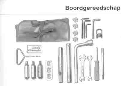

karelh schreef:Is er bij boordgereedschap een tooltje om de bougiekabel met bobine te verwijderen?
Ja, zie afbeelding wat er normaal gesproken bij de standaard boordgereedschap behoort aanwezig te zijn, tooltje helemaal rechts bovenaan;
knip
Alvast bedankt
Vriendelijke groet
karelh
Ja dat wordt standaard meegeleverd maar is eigenlijk een waardeloos stukje plastic. Naast allerlei DIY tooltjes is de beste oplossing het tool dat door Wunderlich geleverd wordt: past perfect en werkt prettig. Gezien de prijs van een bobine t.o.v. dit tool een absolute aanrader!
