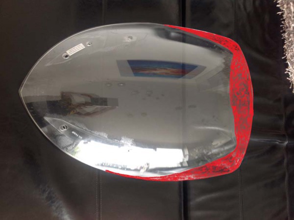

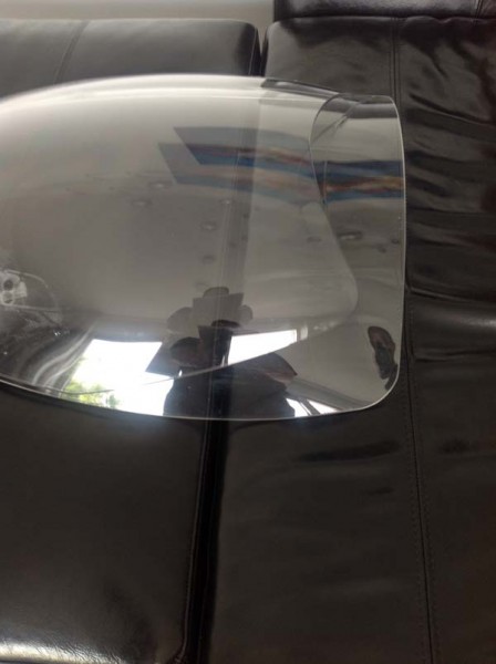

Beste mede-forumleden,
Sinds een paar dagen rijd ik, naar tevredenheid, met een Nedplex 68cm.
Ik weet dat deze schermen niet duur zijn, maar ook niet spotgoedkoop. Ertussenin zullen we maar zeggen.....
De windbescherming en de tubulentievrijheid van deze Nedplex staan buiten kijf! Daarover geen kwaad woord!
Maar ik heb toch een paar opmerkingen:
1: de afwerking is beneden de maat! Rondom is het scherm nauwelijks afgewerkt en je voelt de rafels van de frees.(en zelfs hier en daar meer dan dat...)
2: de helderheid is niet geweldig! In directe vergelijking met het het VStreamscherm wat ik had en het originele BMW-scherm, lijkt het alsof er een waas over het Nedplex-scherm hangt.
3: de plooi die gemaakt is t.b.v. de Flip-up vertekent het beeld!
4: de dikte van het materiaal lijkt niet overal gelijk; erdoorheen kijken doet denken aan voor-oorlogs vensterglas.
Ik ben van mening dat anno 2014 deze "minor flaws" onnodig zijn!
Voor alle duidelijkheid geldt: het is niet mijn bedoeling om het scherm af te kraken, want hij blijft er bij mij gewoon op zitten! Wel vraag ik me af of er mede-RT-ers zijn die mijn kanttekeningen herkennen.
Komende week zal ik ook met Olivier van Nedplex contact opnemen. Ben benieuwd of hij de opmerkingen (h)erkent.

Je schrijft eerst dat je een gebruikte ruit hebt overgenomen van EricRT.Hoe oud is deze ruit ?
Je hebt hem gekocht , maar bent totaal niet tevreden over de kwaliteit en afwerking. Dit had je toch ook kunnen zien toen je deze tweede hands ruit kocht?
Nu stel je dat Nedplex ( op basis van deze ene ervaring van jou ) kwalitatief en slecht afgewerkte ruiten levert.
Ik vind het niet terecht dat je op basis hiervan deze hardwerkende,vriendelijke en service verlenende ondernemer " te kakken zet " vandaar mijn reactie.
Ik heb in januari van dit jaar 2 nieuwe ruiten gekocht bij Olivier ( 64 cm Shieldup en een ingekorte zomerruit) en heb totaal niet dezelfde ervaringen als jij : deze zijn keurig afgewerkt , vertonen geen enkele vertekening en zijn overal even dik.
Ook Olivier is continue bezig met verbeteringen van zijn producten.
Voor wat betreft het vertekend beeld in het gebogen gedeelte dat weet je als je dit type ruit koopt.

Ook ik heb in die 32 jaar dat ik motor rijd al diverse ruiten de revue zien passeren en weet dat er groot verschil is in kwaliteit.
Ook weet ik dat ruiten naarmate de jaren vorderen door een " verkeerde" behandeling of verkeerd poetsen een vertekening kunnen geven of de helderheid kan veranderen.Zelfs invloed van UV licht kan dit teweeg brengen
Het ligt dus niet altijd aan de fabrikant !
Hieronder een klein stukje van mijn mail aan een van onze forumleden :
Er is een groot verschil in materiaal dat gebruikt wordt voor windschermen
Plexiglas of acrylaat ( merknamen Perspex of Plexiglas) is goedkoop, helder maar kan barsten.Het is wel UV bestendig en goed te poetsen en / of te polijsten.
Wanneer het gegoten acrylaatplaten zijn zullen ze al een heel stuk sterker zijn.
Polycarbonaat of lexan is veel slagvaster echter is van zichzelf niet UV bestendig: het zal dus behandeld moeten worden met bijvoorbeeld een speciale laag.
Bij de oude R1100RT modellen poets je deze laag eraf als je blijft poetsen, en zal de ruit na verloop van tijd gaan vergelen.
Het is dan ook de kunst een kunststof ruit te maken die aan allerlei eisen voldoet : sterk ( en mag niet breken) , makkelijk te poetsen,niet krasgevoelig en van een dusdanige kwaliteit/ behandeling dat hij na een aantal jaren er nog redelijk uitziet,en nog betaalbaar ook.
Dat valt niet mee !
Zelfs de huidige generatie orginele windschermen van BMW ( Bv. de R1200S , Hp2 sport, R 1200 GS LC , K 1300 S ) zijn zeer krasgevoelig .Na een aantal maal poetsen of zelfs al bij de eerste keer met de verkeerde doek ontstaan er krassen.
En als je maar lang genoeg blijft poetsen ontstaat er vanzelf een waas.
De huidige/laatste generatie ruiten van Nedplex ( de Schield up ruiten ) zijn kwalitatief goed,betaalbaar en weinig krasgevoelig zeker als je ze poetst met de micro fiber doeken die hij er bij kan leveren.
Ik vermoed dan ook dat jouw ruit "of verkeerd is behandeld" of van een andere generatie is als de huidige.(ouderdom)
Voor wat betreft de afwerking van de rand mocht je dit erg storen haal je er gewoon een schuurpapiertje langs of de schuurmachine.

Van de vertekening in de flipup is dat krek ook mijn ervaring, en dat heeft mij altijd tegengehouden de NedPlex weer te monteren en langer uit te testen.
Maar, ik bijt nu ff door en heb de NedPlex wederom gemonteerd omdat ik nochtans, voor mij althans, niet het ideale scherm gevonden heb.
En met Werner's kanttekening weet je nu waar je zoal (ook) op moet letten.

Het scherm doet qua afwerking niet onder voor het OEM scherm. Niet in dikte, helderheid of afwerking.
Het plaatsen is kinderspel zelfs voor iemand met 2 linkerhanden.
Op de foto heb ik geprobeerd het verschil in grote weer te geven. waarbij nog opgemerkt moet worden dat het stuk dat boven het originele scherm uitsteekt het flip up deel is.
Inmiddels een paar honderd kilometer met de nieuwe ruit gereden. Werkt wat mij betreft perfect, hoef de ruit niet volledig omhoog te zetten om zonder gebulder aan het hoofd rond te rijden. Bij regen kan ik hem zo zetten dat het vizier schoon geblazen wordt. Ben zelf 1,85 en de 68cm ruit is voor mij voldoende hoog om dat gene te doen wat er van verwacht wordt.
