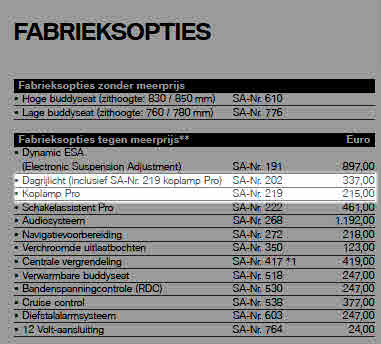

PS: bij de 1200RT-LC staat de "echte" dagrijverlichting (in de koplamp zelf? _001 ) in de accessoireslijst als "Dagrijlicht (inclusief SA-Nr. 219 koplamp Pro)"

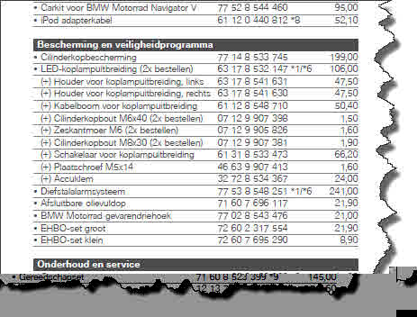

De door HansD getoonde verlichting (die er ook is voor o.a. de K1600 _005 ) staat aangegeven als "LED-koplampuitbreiding (2x bestellen)", mét aparte schakelaar.
Je zou eventueel kunnen overwegen alleen de beugels (e.d.) aan te schaffen en zelf daar verlichting op te monteren.
Maar mogelijk dan niet via CAN-bus.

Volgens de accessoires- en optielijst op de BMW Motorrad NL website, lijkt het mij dat die Dagrijlicht optioneel is;
(maar maakt weer wel deel uit van de "Uitrustingspakket: dynamic"
