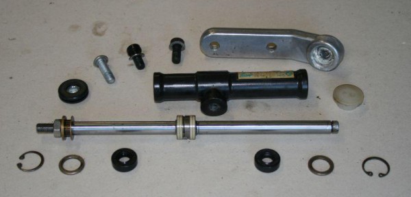

Ik moet mijn stuurdemper ook nog doen. En ga dat deze winter doen. Sommige onderdelen kan je via de dealer krijgen en andere kan je gemakkelijk elders krijgen omdat BMW ze niet verkoopt. Die van mij is ook lek en ik verwacht dat er geen olie meer in zit. Zo ziet er de binnenkant uit . Mij is wel verteld dat je van de reparatie niet teveel moet verwachten. Al heb ik het wel ooit voor elkaar gekregen om het stuur behoorlijk van links naar rechts te laten slaan. De keerringen worden niet geleverd door BMW . Maar die kan je elders kopen.

De foto is zeer verhelderend, vermoedelijk is die van mij ook leeg alhoewel ik geen olie heb zien lekken kan dat wel bij de vorige eigenaar gebeurt zijn.

Na demontage van de demper kwam ik tot de ontdekking dat de foto niet compleet is, er zitten 2 bronzenbusjes op de zuigerstang 1 links van het midden en een rechts hiervan,dit om verwarring te voorkomen.
Het korte gedeelte van het huis zit bij het bevestigingsoog volgens de foto,nou heb ik bij het demonteren niet goed onthouden hoe het bij mij zat ik neem aan net zo als de foto,aldus heb ik hem weer samen bebouwd en gemonteerd op de motor.Het vervelende is nu dat ik geen draai naar rechts meer kan maken de demper blokkeert dat...

Ben er inmiddels uit,of de foto behandelt een ander type dan ik heb? of de maker heeft dezelfde fout gemaakt als ik,n.l. het bevestigingsoog hoort niet bij de korte
, maar bij de langezijde van het huis
.Deze plooi rechtgestreken werkt het naar behoren!
