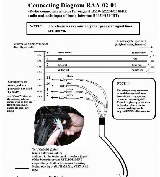

Zojuist een plezierig en verhelderend gesprek gehad met Rob en wat ik dus nodig heb is een duo-Bluetooth intercom set (Sena SMH10 of iets in die richting) plus nog een module die het signaal van de achterspeakers omzet in Bluetooth.
...denk dat ik de klus voor dit tweede gedeelte aan een prof overlaat tenzij iemand al ervaring heeft hiermee en mij kan 'sturen' en mogelijk assisteren.

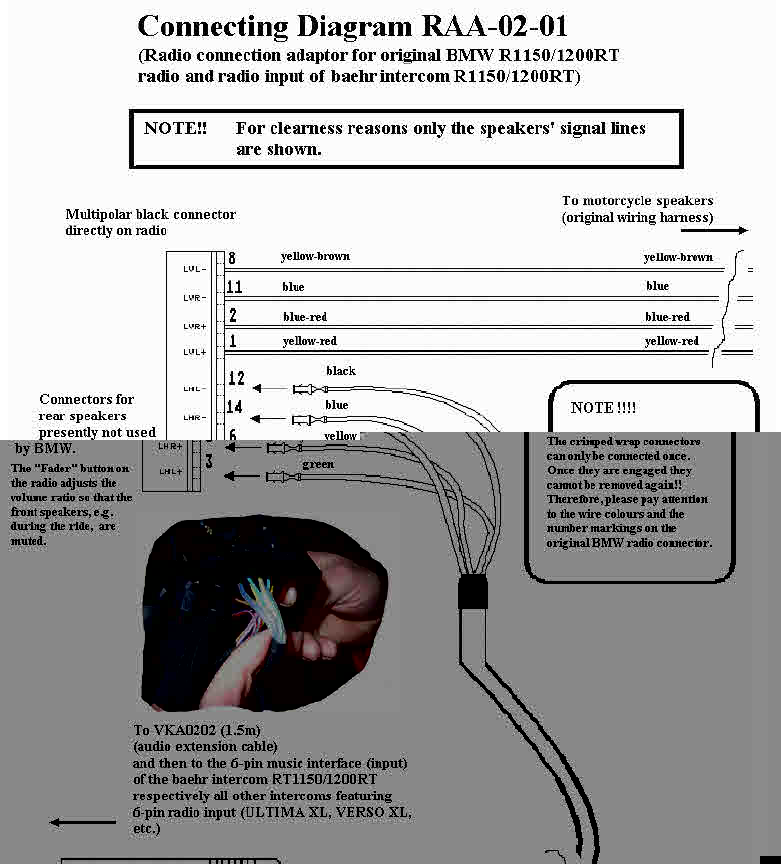

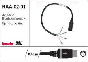

Wat betreft de achterluidsprekeraansluiting (scrabbel: dubbele woordwaarde ;) ) adviseer ik de Baehr RAA 02-01 kabel
(want ik verwacht dat de connector voor de achterluidsprekers nabij je rechterspiegel er ook niet zit);
Is vrij duur, circa 40 euro, maar bevat wel al de pennetjes die je onderin de radio-connector moet schuiven om het geluid van de achterluidsprekers aangesloten te krijgen. Kabellengte is 40 cm, dus kan je dan in je radiovak-handschoenenkastje neerleggen, samen met je Bleutooth dongel.
Of je moet bij de sloop een BMW radio-connector mét kabeltjes proberen te scoren en daar dan die pennetjes proberen uit die connector te peuteren, heel. Wat niet altijd zal meevallen, weet ik uit ervaring.
