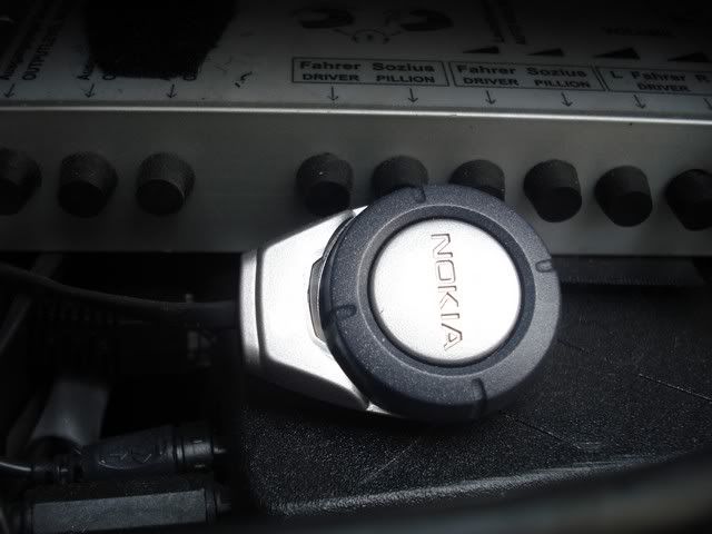

..voor de duidelijkheid.....
...de bewuste BT-ontvanger/ zender....
Re: Ultima XL en mobiele telefoon
Dat lijkt wel een 'knopje' dat hoort bij de Nokia carkits... Hoe is die aangesloten op de Baehr unit? Want ik weet van Baehr dat ze ook een BT kastje hebben, maar daar betaal je dan weer behoorlijk voor. Dit is eigenlijk eenvoudiger om aan te komen (en volgens mij zelfs goedkoper, ook als je het nieuw koopt).

Ik zat ook al te twijfelen, want dit is inderdaad de bedieningsknop "afstandsbediening CU-7" van de Nokia CK-7W Advanced Carkit

En de CK-7W carkit uitgebouwd, schroevendraaiers (speciale torx-schroeven en mini-kruiskop) ter hand genomen;
Hoewel de onderkant van de afstandsbediening een MAC-adres lijkt aan te geven, zie ik 1-2-3 niet een Bleutooth chip zitten.
Tenzij ik die draai-schakelaar nog verder uit elkaar haal, maar dat vindt ik nu ff zonde (lees: risico's)
In de centrale unit zie ik wel de nodige chips zitten, maar zonder Bleutooth logo.
Dave had gelijk
, de draaiknop bij BerryBeer's installatie is toch verbonden zijn aan zo'n Nokia HF-5 (de centrale unit), en ...even wachten...die unit zie je op BerryBeer's foto ook zitten, vlak onder zijn Beahr Ultima XL, die grijze/zwarte kastje is de Nokia HF-5 (100%, want ik heb deze nu voor mij liggen)
De unit waar die Nokia bedieningsknop op rust op zijn foto!
Kortom, mysterie is opgelost, BerryBeer heeft een volledige Nokia CK-7W ingebouwd in zijn fiets!
En dan hoe is het aangesloten?
Denk dat het vrij eenvoudig is;
De Nokia CK-7W heeft een speaker uitgang en een microfoon-ingang, die kan je dus op eenvoudige wijze koppelen aan een Beahr in/uitgang (al dan niet met een kabel-verloop)
Kijkende naar het gamma van Herrn. Baehr, kan het ook met een direkte aansluiting via de kabel TAS-02-01 (HEADSET ADAPTER 33179 FUR NOKIA), TAS-03-01 (HEADSET ADAPTER 32838 FUR NOKIA) of TAS-04-01 (HEADSET ADAPTER 32836 FUR NOKIA).
De CK-7W is een vrij eenvoudig apparaat; als je eenmaal je telefoon via Bleutooth aangemeld hebt, zal bij het inschakelen van je contact (ignition-sense) de carkit met de laatst ingestelde (bleutooth) telefoon contact zoeken. Geen "moeilijke" dingen zoals synchroniseren van contacten, want er is verder geen display op deze Nokia carkit

....wederom weer eens bedankt voor je uitleg Rob.....weer wat geleerd over mijn brommert...

Zit er geen volumeregeling op de Ultima XL ?
Want op de Verso XL is dat wel aanwezig, ik moest zelfs de vrouw zachter zetten, wat anders niet lukt _002
Ik denk dat van de hele Baehr reeks, de Ultima XL de meeste volume-knopjes heeft, namelijk 13 (als ik het ff snel goed geteld heb
Maar, deze Bluephone wordt op de systeem-bus van Baehr aangesloten, en daarom dien je de volume op de Bleuphone zelf te regelen, en niet via de 13 andere volume-knoppen op de Ultima XL.
De Bleuphone werkt wat dat betreft onafhankelijk daarvan. En daarom de aparte volume-toesten op de Bleuphone.
Bij de 1e versie van Baahr's Bleuphone moest je de volume regelen op je GSM, naast de "algemene" volume-regeling op je Baehr-unit.
Bij deze (2e) versie van Baehr's Bleuphone zit er wel een Volume + en Volume - op, voor die Bleutooth apparaten waar hun eigen Volume + en Volume - niet werken als je de Bleutooth-mode gebruikt (zoals de Garmin 2820, Zumo, e.d.).
Er zit wel een volume-regeling voor de UniversalSchnitstelle (poort 1 t/m 4, elk apart), maar dat is om het signaal (spraak vanuit de microfoon) NAAR de extern "universeel" aangesloten apparaat te regelen, en wordt daarom ook "Output Level port .." aangegeven.
Daarentegen kan je natuurlijk de algehele volume van de bestuurder verhogen, maar dat geldt dan voor alle signalen van alle apparaten.
Je kunt m.i. de Universele Baehr-bus vertalen als een soort "Line input" daar heb je vaak ook geen volume-regeling op zitten (omdat voor Line Input er een standaard geldt van 1 volt, 1 mW, 1k Ohm, etc).
