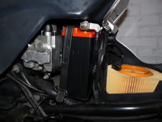

Mijn BMW Gel accu van Mei 2006 was futloos geworden.
Starten gaat maar net aan en al na een week stilstand startte mijn RT1150 niet meer en gaat ook het klokje op nul. Met de gedachte dat je ergens komt stil te staan heb ik besloten deze accu te wisselen.
Wat mij wel opviel was dat dit al niet meer de originele accu was aangezien de RT van sept 2004 is. Blijkbaar zijn deze BMW Gel accu’s dus niet zo super. Of ze kunnen niet zo goed tegen maandelijks opladen in de winter…… misschien toch maar aan een druppellader gaan denken……
Na het doorlezen van diverse forum items ben ik op internet de Odyssey 680 tegengekomen voor een schappelijke prijs van 117 euro.
http://cgi.benl.ebay.be/ws/eBayISAPI.dl ... 0449869010
Snelle levering , maandag besteld en woensdag al binnen :D

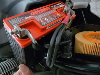

Na demontage van de linker zijkant ( let even op de maat van de schroeven ) kun je de accu er zo uit schuiven.
Wat je wel even zelf moet maken zijn 2 haakse accu lippen die zitten er niet bij. Zie foto:
Zorg er wel voor dat er een paar mm speling blijft tussen tank en accupolen, anders zou de tank kunnen beschadigen. ;)
Ik heb de lippen op mijn speurtocht naar accu's ook ergens op het web tegengekomen, dus ze moeten ook gewoon te koop zijn.
Starten gaat nu veel enthousiaster slaat veel gemakkelijker aan, ik kan er weer tegen. :D

de massa aansluiting heeft een soort van vast aangezet stukje schroefdraad.
Als je deze eraf weet te halen dan kun je hem direct op de accu monteren.
De plus is een ander verhaal. Als je de start aansluiting laat vervallen ( zou ik niet doen ) dan kun je de plus ook direct op de odyssey monteren echter als je dan met externe accu wilt starten dan moet je eerst de accu uitbouwen !

Kijk in het geval van het verlengen van de plus wel uit dat je de lip uit de buurt van het frame houdt! Zelf zou ik het stukje tussen de uiteinden van de positieve lip isoleren met tape of een krimpkous.

Kunnen er ook rvs hoekstukjes gebruikt worden, ik heb geen koper om dat van te maken. Bij mijn accu zitten ze er niet bij, bouwjaar 1108, dus nog binnen de marge.
[groet] -1150-
Re: Odyssey 680 Accu inbouwen
Volgens mij wel;
Momenteel is bij mijn installatoe 1 lip een koperen lip en 1 een flink grotere "rvs" (in ieder geval niet-koper) lip op de plus, ivm alle apparatuur en verlichting.
