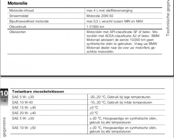

JDoubleOP schreef:Officieel volgens BMW
[SI 11 048 90]
Kwaliteit motorolie: HD olie
van een bekend merk voor
benzinemotoren met de
API classificaties SE, SF,
SG; combinatie met CC of
CD specificatie
Als je even de zoekfunctie gebruikt vind je bijv. dit draadje: Olie
Suc6
Ter info: Het getoonde tabelletje voor de viscositeit komt uit het boek van de 1100/1150, niet van de 1200
