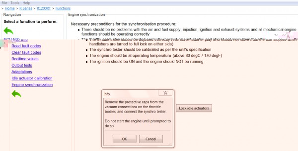

(uiteraard) dient de 1200RT ook synchroon gesteld te worden, middels de CarbTune/TwinMax (e.d.) en diagnose-apparatuur.
Volgens mij moet je het direct merken als het niet is gebeurd en wél de kleppen zijn gesteld;
De motor loopt niet lekker "rond" en loopt te schudden.
PS: Stationair draaien is een kalibratie (adaptation) procedure via de diagnose-software.
Naar verluid zou de 1200RT dit ook "dynamisch" aanpassen, vandaar (ook) de adaptation-mogelijkheid.

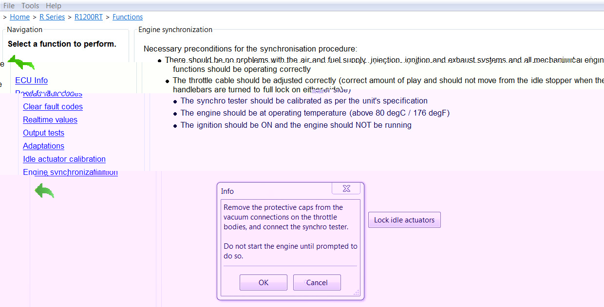

Bij de
worden de gaskleppen bij stationair toerental via stelmotoren electronisch "bijgestuurd" Daar valt dus niets aan te stellen, behalve wat DMM al zei, via de adaptation. En via de GS911.
Als je wilt synchroniseren moet je volgens de nette manier eerst via de GS911 de stelmotoren fixeren en dan vervolgens bij 2000-2500omw/min via de gaskabels de onderdruk synchroniseren. Ik heb daarbij veel gemak van een grote rubber ring om de gashendel "vast" te zetten. En van mijn carb-tune, die is ook handig :lol:

ja dat klopt , maar volgens mijn bescheiden mening wordt er bij de R1200 op deze manier niet de stationaire gelijkloop gesynchroniseerd .(stappenmotoren)
Wel krijg je zo een synchronisatie voor de hogere toerentallen waarbij ik de stekkers van de motoren losmaak zodat deze gefixeerd zijn en geen
invloed meer hebben op verdere synchronisatie. Excuses als ik op de verkeerde wijze bezig ben met synchen, maar ik ben tevreden met de stationaire loop. Misschien
is het resultaat nog beter als je het geschikte gereedschap hebt.
Heb geen GS 911 maar een Carbtune voor synchen.

Klopt, het stationair wordt elektronisch geregeld, dat kan je "formeel" alleen kalibreren (adaptation) waarbij de stappenmotoren hun nulpunt opnieuw inleren.
En dat moet via de diagnose-apparatuur (GS911, Texa, BMW diagnose)
Waarna de motor zelf weer die instelling na verloop van tijd verder "leert", is mij verteld.
Voor het synchroniseren is nochtans de CarbTune/TwinMax noodzakelijk, ook al heb je een GS911.
