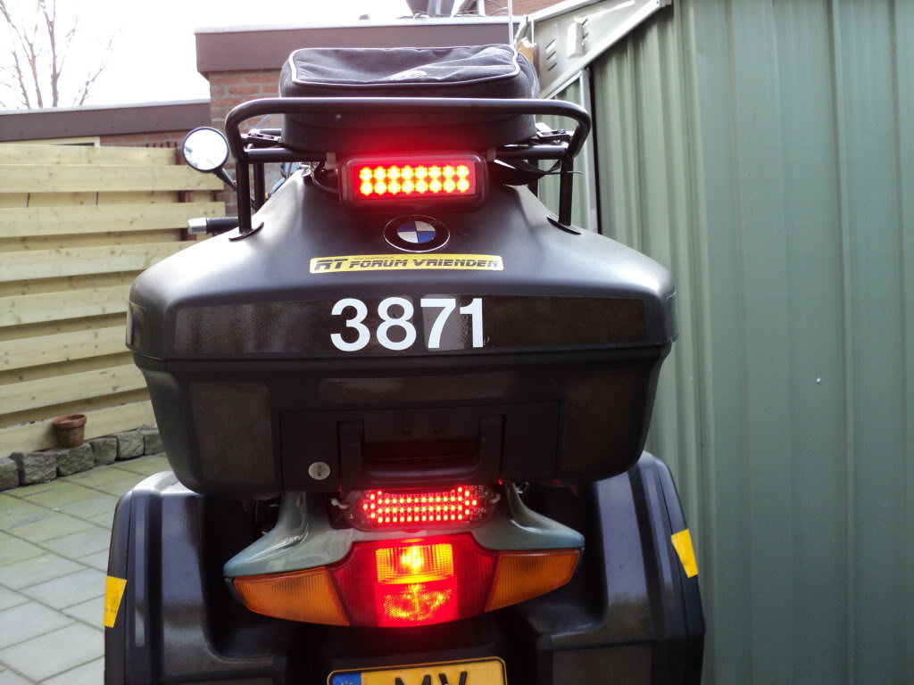

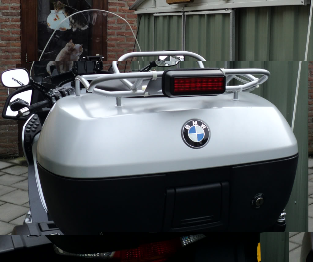

Ikzelf gebruik een 3e remlicht (wel CAN-bus geschikt) achterop de koffer wat m.i. de zichtbaarheid (bij remming, dus bediening van de remmen) verbeterd;
