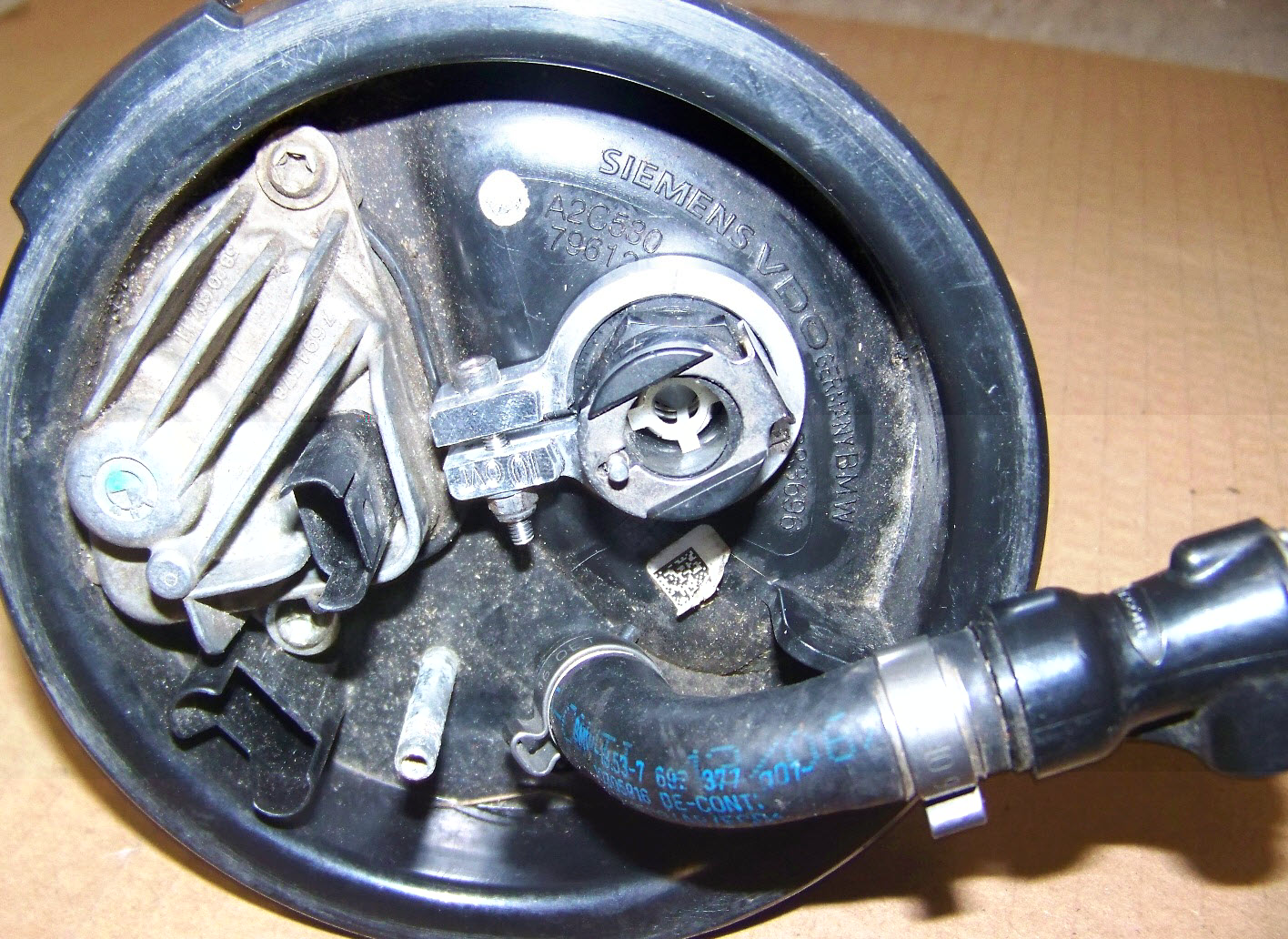

En de bijhorende PDF; Het is de "bekende" issue volgens mij.
Die je ook kunt oplossen via;
http://www.beemerboneyard.com/rk12fuelpmpclmp.html
http://www.nytimes.com/2014/01/07/autom ... .html?_r=2

De aangehaalde "modificatie" via BeemerBoneYard is een niet-officiële (uiteraard) modificatie van de (plastic!) quick-disconnect aansluiting op de brandstofpomp.
Je kunt er ook voor kiezen die plastic quick disconnect te vervangen door een messing versie.

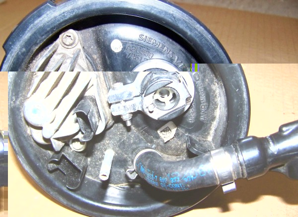

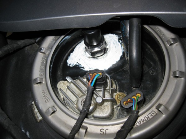

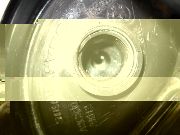

De eerder aangehaalde klem werd ooit gemaakt door 10ovr en verkocht via BeenerBoneyard.
Naar verluid zou BMW ook een dergelijke maatregel genomen hebben, naast een extra ring en een reductie in aanzet-moment van de verbinding;
Het is een "noodmaatregel" voor het probleem dat flens die op brandstofpomp zelf zit en een (vrouwelijke) brandstof-quick disconnect (vaak ook plastic) ingedraaid zit, kan gaan barsten, waardoor lekkage van brandstof kan ontstaan.
Naast deze speciale 10ovr klem, wordt aangeraden ook "JB Weld" (= 2-componenten epoxy) te gebruiken als je al barstjes constateert.
Want het defect zit dus óp de brandstofpomp zelf en zal dus vervangen moeten worden, begrijp ik uit de documentatie van de NHTSA.
Ik heb zelf een dergelijke ring én betere kwaliteit quick-disconnects al aangeschaft bij BeemerBoneyard;
http://www.beemerboneyard.com/cpcqkdisconr12.html
Ik zal navragen wat de voorraad-positie is & of ze eventueel nog bijgemaakt gaan worden.
En of een "groupbuy" aantrekkelijk is.

En ondertussen reeds een reactie gehad van BeemerBoneYard;
Er zit niet veel marge op die clamp (http://www.beemerboneyard.com/rk12fuelpmpclmp.html), dus daarin is bij een group-buy geen korting mogelijk.
Daarentegen kan bij een grotere hoeveelheid wel bespaard worden op de verzendkosten versus per clamp.

Ik ben het nog niet tegen gekomen, 10ovr maakte wel meer zaken die vrij uniek te noemen zijn.
Aan de andere kant als je het US verhaal zo leest, begrijp ik er uit dat BMW (US) ook een vergelijkbare oplossing heeft?
..The first, found in the after-market, is an aluminum clamp designed to reinforce the fuel outlet threaded flange. The second is BMW’s own remedy, appearing in early 2011, following introduction of the aftermarket clamp. It, too, involves a metal collar designed to support the fuel outlet threaded flange...

Geheel terzijde wellicht, maar in mijn beleving gaat/ging het hier om de aansluiting van de quick disconnect bovenop de brandstofpomp zelf;
(oftewel, volgens mij gaat de informatie & getoonde afbeelding op de motornieuws website over weer een ander probleem?
Ik heb een hele presentatie met foto's én een oplossing maar die is net ff te groot voor het forum (832Kb).
Als iemand die wilt hebben, stuur mij een email dan krijg je de PDF.

PS: Puur ter illustratie zoals het met een niet-OEM klem wordt opgelost;

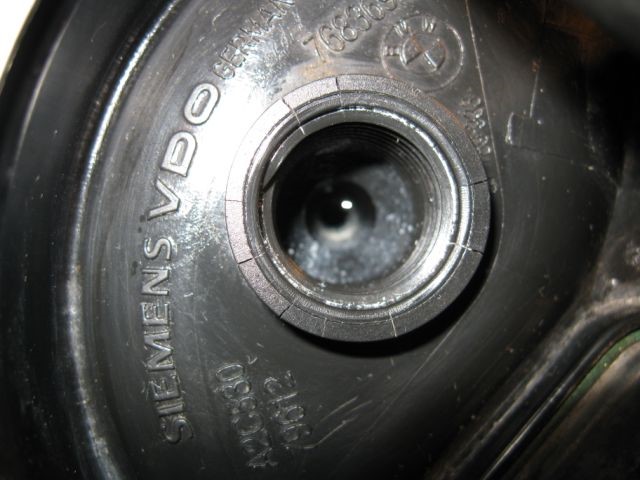

Zie mijn eerdere reacties; (w.o. posting.php?mode=reply&f=107&t=8263#pr93045)
Inderdaad, sommige websites/berichten geven in mijn optiek onjuiste/onvolledige informatie, helaas.
Het gaat om de (plastic!) quick disconnect boven op de brandstofpomp-afdekking én de plek waar deze ingedraaid is.

Re: Terug-roep actie BMW (USA)
Het klopt dat je zelf niet alle onderdelen los kan bestellen.
Zoals die deksel, die staat inderdaad niet los vermeld (vooralsnog) in de fiches.
Die maakt onderdeel uit van de brandstofpomp-montage unit.
Daarentegen is de elektronica, de brandstofpomp zelf, diverse rubbers etc, die ook deel uitmaken van die (volledige) brandstofpomp-montage unit, wel los verkrijgbaar.
Wellicht dat de dealers opdracht gekregen hebben de complete brandstofmontage-unit te vervangen, indien er haarscheurtjes geconstateerd worden op de plek waar die plastic quick disconnect gesitueerd is.
Wellicht om redenen van kosten, aangezien BMW Nederland de BMW dealer voor al deze werkzaamheden én materialen, moet betalen.
De brandstofpomp-montage unit wordt niet door BMW gemaakt en is uitbesteed.
Wellicht dat je die afdekking zelf niet los kunt kopen om redenen van veiligheid.
E.e.a. is afhankelijk van de hoeveelheid meerwerk en welke onderdelen BMW, al dan niet los, kan leveren.
Naast wat de daadwerkelijke schade/defect is.
Maar het bovenstaande is giswerk van mijn kant, wat ik mij zoal kan voor stellen.

Ook maar even een bijdrage van mij over dit onderwerp:
Vorige week was mijn fiets wederom in Enschede om wederom te worden voorzien van een nieuw tanklint. (Deze keer wel onder garantie gelukkig omdat ik binnen 2 jaar weer hetzelfde makke moest melden.)
Ongevraagd heeft de monteur het deksel van de pomp voorzien van een metalen ringetje om scheuren/barsten te voorkomen. Het is een strak passend ringetje wat de dealer gebruikt. Het fotootje elders in dit draadje waar een klem met schroef wordt getoont is dus vergelijkbaar maar dan toch anders.
Gr. v Ciske
