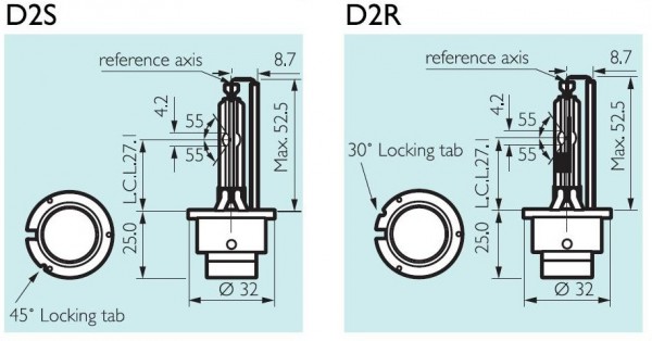

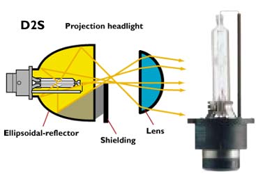

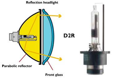

Dit is de "standaard" manier voor de "echte" (lees: alleen de Xenon lamp zelf) Xenon D2S lamp, zijnde de D2R;
De "gewone" D2S Xenon lamp;
versus de D2R Xenon lamp;
Ik heb er zelf geen ervaring mee, maar zou m.i. wel kunnen helpen. _001

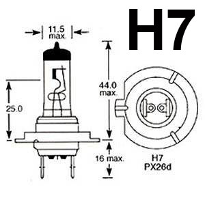

Bij de H7 lamp is de positie van de lamp, gloeidraad e.d. aan bepaalde toleranties gebonden;

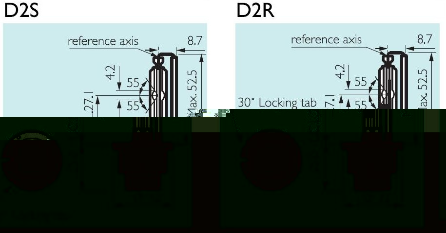

Bij Xenon lampen (D2S en D2R) zijn die toleranties nog kleiner;
De combinatie (H7 lampvoet met een D2S of D2R Xenon lamp) is dus heel belangrijk.

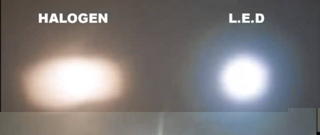

Het lichtbeeld van dergelijke LED-lampen is ook anders versus halogeen;
