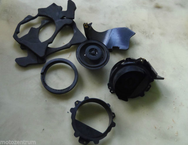

Weet iemand of het mogelijk is de speakers met bijbehorende klankkast
Uit een r1150rt over te bouwen is naar een r1100rt en of dit een veel beter geluid geeft

Volgens mij niet;
Bij de 1100RT zijn het "slechts" speakers en inderdaad bij de 1150RT zijn het klankkasten;
1100RT; versus
1150RT; Zoals je kunt zien nogal een verschil wat er qua ruimte nodig zal zijn.
En meestal heb je niet echt veel ruimte over in/onder het dashboard, normaal gesproken.
Als je beter geluid wenst kan je eventueel overwegen de radio zelf te vervangen.

Zit een alpine radio in nu maar de boxen zijn helemaal op maar dan kijk ik gewoon voor andere speakers
Als het zou passen is dat natuurlijk wel beter omdat je dan een klankkast hebt voor de speaker
Ik dacht dus dat omdat de kuipen bijna identiek zijn dat het wellicht zouden passen

Ik weet niet welk model Alpine je gemonteerd hebt, maar ik zou zeker ook ff de specs van die radio controleren, als de speakers er nog steeds de OEM-versie zijn.
De OEM radio (Clarion) gaf 2x 30 watt met een impedantie van 4 ohm.
Je bent niet de enige noch de 1e die de speakers van de 1100RT wenst te vervangen.
Bijvoorbeeld:
http://bmwsporttouring.com/ubbthreads/u ... ber=441040
Zoek anders op G00gle op de sleutel "replacing speakers r1100rt".
Bij de 1100RT is de achterkant van de speakers niet ingepakt, je zou dus met (bijv) foam de achterkant van de speaker moeten inpakken om meer geluid uit de speaker proberen te krijgen.
Let wel, veel ruimte is er niet en pas ook op met de warmte van de oliekoeler die daar zit e.d.
De speakers zouden qua maat 4 inch zijn, waarschijnlijk ook nog "weatherproof".
En anders een keer jou 1100RT naast een 1150RT parkeren en je hoofd onder het dashboard steken en vergelijkend warenonderzoek doen?

Vandaag even aan het marktplaatsen geweest
Heb nu een leuk composet op de kop getikt en nu de winter er aan komt ga ik zelf maar iets verzinnen om er iets leuks van te maken
even kijken hoeveel ruimte er is en welke kanten ik opkamt anders ga ik zelf iets polyesteren denk ik

Heb ze ook al gezien met speakers in de ruggensteun, of dit origineel is weet ik niet
Klonk wel goed

waarschijnlijk niet origineel maar ik heb nog zo veel spullen van uit mijn auto liggen dat ik gewoon wat ga proberen
zijn allemaal speakers met kevlar membranen dus die moeten wel een beetje tegen het weer kunnen denk ik
we hebben de hele winter de tijd om te knutselen maar idd in de topkoffer is nog niet eens zoon heel slecht idee is eigenlijk ook maar een kwestie van draden trekken
had ik eigenlijk nog niet eerder over nagedacht
