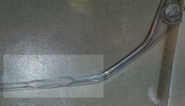

Re: Verwarmd helmvizier( gezocht)
Goede tip!
Daarnaast ook nog een visuele inspectie;
Kijk goed door het vizier heen of je een beschadiging ziet in die siliconen rand, dat herken je snel genoeg.
De dunne siliconen randje wat moet aansluiten, is in z'n gehele lengte rondom mooi dun en strak en dient niet zo uit te zien; Als die siliconen rand ook maar enigszins beschadigt is, sluit deze niet meer goed af en is het pinlock-principe verloren.
Je kunt dan beter een nieuwe pinlock kopen, kost ca. 40 euro.

Had eerst de gewone C3, nu de C3 Pro, zelfde probleem.
Heb op beide helmen al wel 5 vizieren en 10 pinlocks versleten, waarvan diverse onder garantie zijn vervangen.
Het verstellen van de pennen in een andere positie werk niet of nauwelijks. Alle standen geprobeerd.
Het is zelfs zo dat de pinlock in de meest wijde stand nog tegen het vizier ligt.
Bij een flinke regenbui loopt het water tussen vizier en pinlock door.
Het helpt als je de kuipruit op een lager stand zet en dan via de kinventilatie lucht langs het vizier blaast.
Gelukkig is de ventilatie op de C3 Pro beter en blaast er minder koude lucht in je gezicht. Je hebt wel meer windgeluid.
In mijn C3 ook met dank aan de service van MotoPort Zelhem diverse kapjes geprobeerd aan de binnenzijde van de helm om adem naar beneden te geleiden, maar dat is ook geen oplossing.
In mijn optiek zijn er 2 zaken debet aan het niet goed aansluiten van de pinlok:
1. De onderzijde van de pinlock loopt niet rond door, maar op het punt van de viziersluiting zit er een kromming omhoog. Hierdoor wordt de aandrukspanning van de pinlock tegen het vizier gebroken, dat maakt dat het vizier gaat verschuiven en dus niet meer goed aansluit.
2. Met het kouder worden van de buitentemperatuur wordt het siliconen randje in de pinlock minder flexibel, waardoor ook de afsluiting minder wordt.
Als ik nu een langere rit heb, waarbij ik regen verwacht leg ik de helm binnen, verwijder het vizier, maak het met gewoon water schoon.
Laat beide goed drogen en zet ze dan weer in elkaar.
Meestal moet ik de pinlock omhoog drukken langs het vizier om de afsluiting goed te krijgen.
Dan houdt de combinatie het wel een paar uur uit om niet te veel te beslaan.
Ik ga zeker even kijken naar de elektrische vizieren die in dit draadje genoemd worden.
Het lieft zou ik een C3 vizier vinden die geen pinlock gaatje hebben en er dan zelf een, wellicht iets kleiner, binnen vizier inplakken.
Heb dit gehad in een Shoei en dat werkte prima.
Dus als iemand weet waar je een vizier zonder gaatjes kan vinden hoor ik dat graag.
