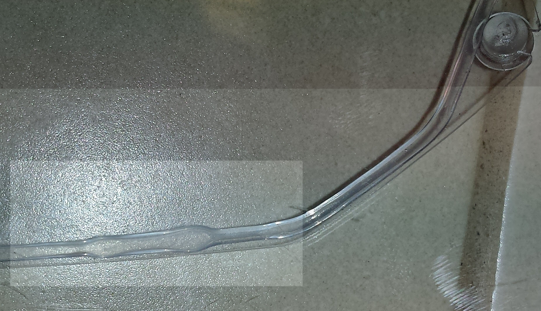

Re: Verwarmd helmvizier( gezocht)
Goede tip!
Daarnaast ook nog een visuele inspectie;
Kijk goed door het vizier heen of je een beschadiging ziet in die siliconen rand, dat herken je snel genoeg.
De dunne siliconen randje wat moet aansluiten, is in z'n gehele lengte rondom mooi dun en strak en dient niet zo uit te zien;
Als die siliconen rand ook maar enigszins beschadigt is, sluit deze niet meer goed af en is het pinlock-principe verloren.
Je kunt dan beter een nieuwe pinlock kopen, kost ca. 40 euro.
