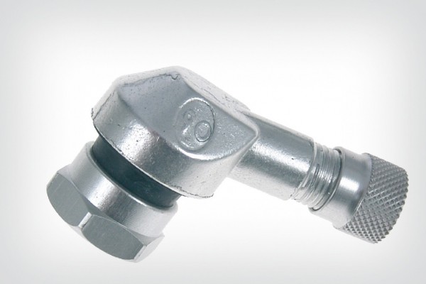

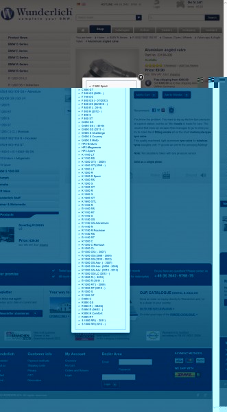

Ikzelf had ooit deze aangeschaft;
http://www.wunderlich.de/shop/wunderlic ... -4078.html
Maar nooit gemonteerd en enige tijd geleden weggegeven aan een forum-freund.
Ik zal navraag doen of hij ze ondertussen al gemonteerd heeft of niet. _001

Thx m8, voorgelegd aan Motoport. Volgens Wunderlich "passt zu" 1100RT. ;) Time will tell.

Reactie Motoport.......... dat ziet er goed uit...... Wunderlich Winkelventil besteld. In afwachting ;)

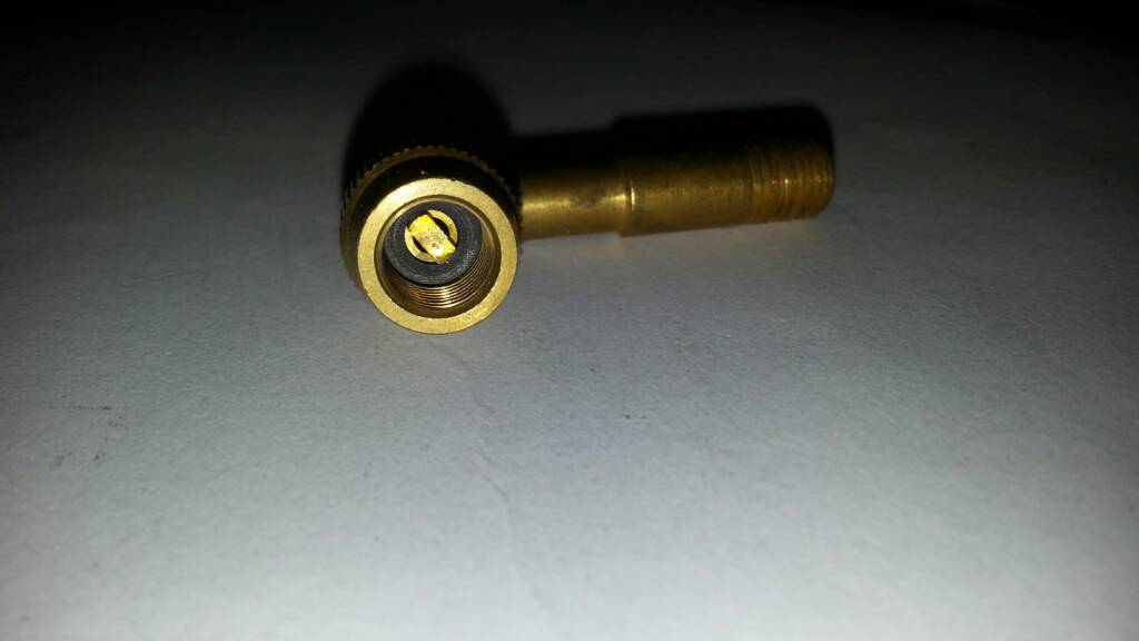

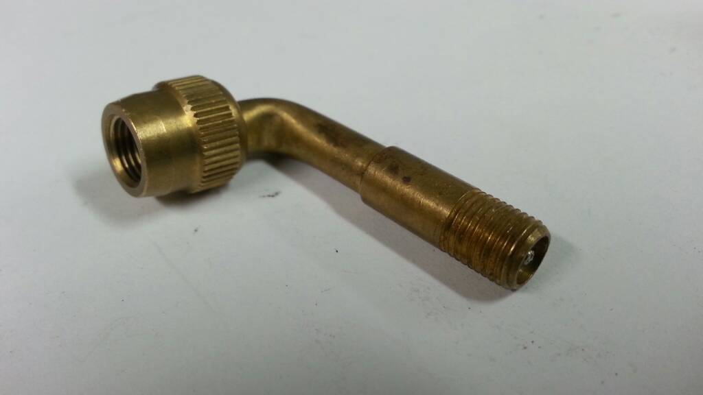

Wellicht ten overvloede nog mijn haakse verloopstuk

Dank je Jan, op dit forum zijn dit soort plaatjes nooit ten overvloede, er is altijd wel iemand geinterresseerd in dit soort info.

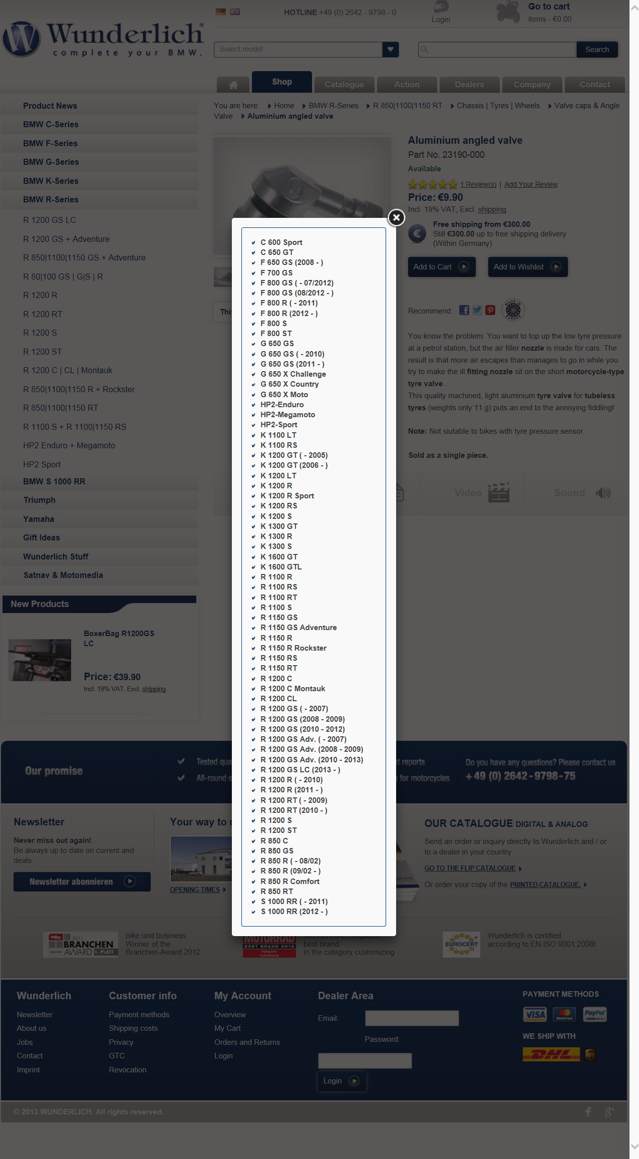

En voor degene met een 1200RT & draadloze brandendruk-sensoren is er een variant met een korte kopje;

Deze is dus besteld bij Wunderlich

Wellicht ook ten overvloede:
Deze soort adapters zijn volgens mij niet geschikt om permanent op het wiel te hebben :-)
Re: Haaks ventiel R1100RT
Correct! _004
De haakse adapters zijn ongeschikt om permanent aangesloten te laten.
Als je een permanente oplossing zoekt is het dus de haakse ventielen, *niet* de haakse adapters. ;)
