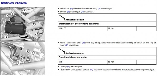

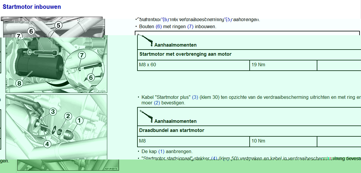

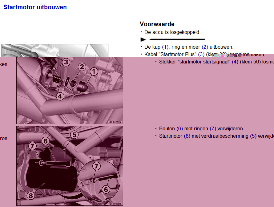

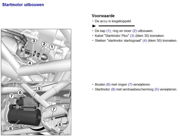

Startmotor uitbouwen en weer inbouwen, zie bijlages.

Bedankt voor je snelle reactie. Zoals ik het goed zie, is het aan de linker zijde van de motor dus.

Ik zou niet beginnen met de startmotor voordat de accu getest is. Wat is het voltage gemeten over de accu als je de motor start? Blijft dan je voltage boven de 10Volt of duikt het daaronder? Een volle accu zegt mij namelijk niks.
