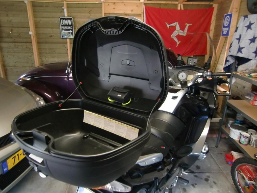

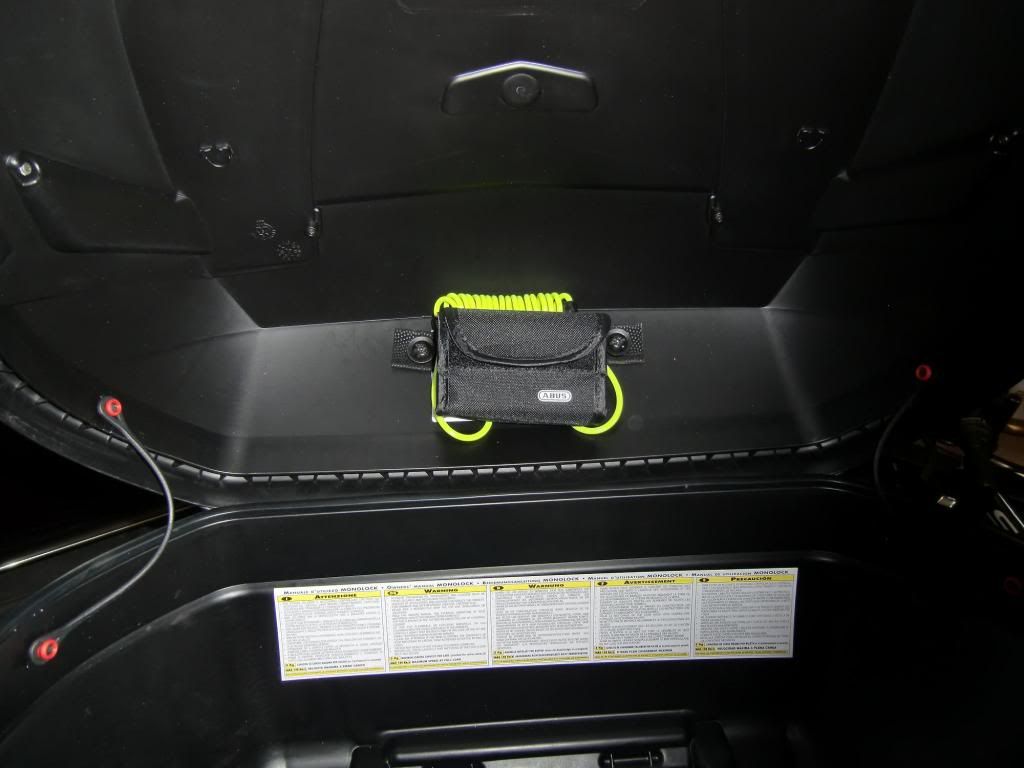

Vandaag de RT schoon gemaakt voor de BMW dag. Kwam dadelijk weer in dubio wat in het vakje rechts in de kuip te leggen. Hier zit een bakje in zodat ik niet in de grabbel ton hoef te zoeken. Dus ligt hier een lampje in en, of een schijfremslot of een houten blokje voor onder de jiffy met ingefreesd voet afdruk voor zachte ondergronden. Alledrie tegelijk gaat niet.
Het volgende bedacht voor slot.
De hart-hart maat genomen van de bouten in de topkoffer waar het rugkussen aan zit.
Een stuk draagriem van een oude tas genomen en daar 2 gaten in geponsd rekening houdend met de afstand maat.
Daar het slot in een tasje zit die je aan de broek riem kan doen deze aan de draagriem bevestigd. Bouten van de ruggesteun door de geponsde gaten en zie daar. Het slot zit netjes in de topkoffer :D en heb ik dan altijd bij me.

Simpel en netjes opgelosd! Goed bedacht _004
De enige ik zal voorstellen is een stripje alu of staal te gebriiken zodat de slothouder niet beweegd bij het rijden over hobbels...

mooie oplossing _004
