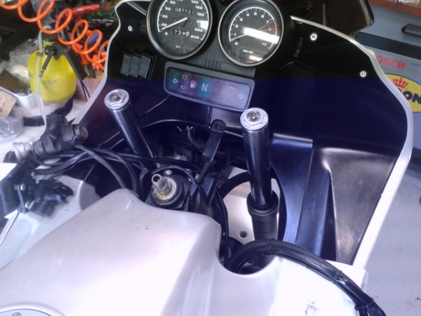

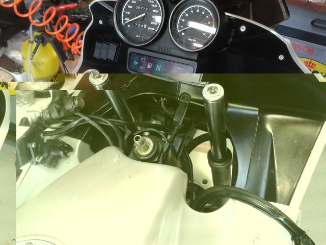

Alvast een plaatje van mn brommert, zoek de verschillen.........wat missen we hier. _002

Ehhh da was de verkeerde foto dussss.
Dit is de goede
Dit is de goede

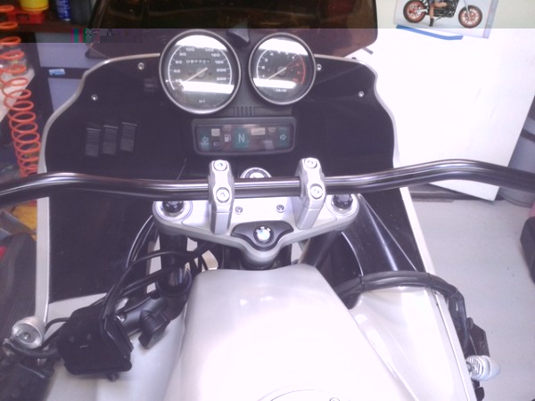

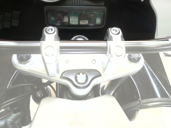

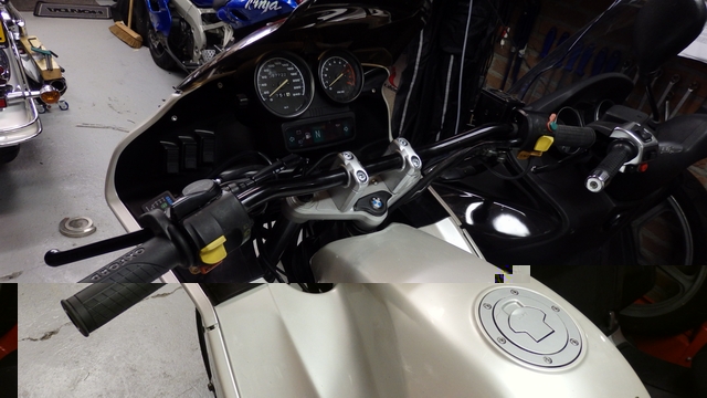

Zo ben weer wat verder, na demontage van de kroonplaat deze voorzien van de m8 gaten voor de risers, daarna laten glasparelen en meteen in de blanke lak gezet
en weer gemonteerd.
Resultaat is hier onder te bewonderen hehe. :D

Ja, mooi man, zit vast veel beter op de lange ritten als met het originele stuur. Deel met ons je rijbevindingen _004
Aircooled schreef:Zo ben weer wat verder, na demontage van de kroonplaat deze voorzien van de m8 gaten voor de risers, daarna laten glasparelen en meteen in de blanke lak gezet
en weer gemonteerd.

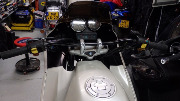

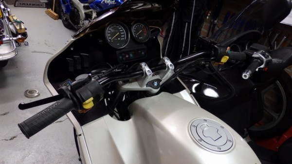

Zou het nog bijna vergeten het stuur zit er op, meteen handvatverwarming gemonteerd en wat nieuwe kabels
en een gedeelte van de bedrading en meteen een grote beurt incl brandstof filter in de tank en nieuwe
koffer ophangsteunen en nog veel meer, leuk wat je allemaal tegenkomt als je een motor uit elkaar draait
die schijnbaar niet zo een heel goed onderhoud heeft mogen genieten, oja remolie en remblokken ook nog vervangen.
Groetjes Roland.l
