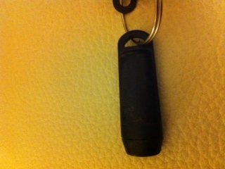

Beste forum leden,
Ik heb bij mijn toentertijd gekochte BMW een langwerpige pen noem ik maar, er bij gehad om het alarm uit te schakelen maar helaas dat heeft nog nooit gewerkt.
Volgens mij moet ik deze op het knipperende led houden en het op deze wijze het alarm uit of in te schakelen.
Nu ik wil hem toch wel gebruiken want de afstandbediening van het alarm raakt een beetje over door veelvuldig gebruik.
De vraag is kan ik deze batterij zo vervangen en weet iemand misschien ook hoe en welk type batterij.
Groet, Sietse -1150-

Volgens mij zit er geen batterij in deze Inductieve sleutel (Langwerpige pen). Dit wordt niet in de gebruiksaanwijzing beschreven. :$
Ik heb mijn inductieve sleutel doorgemeten en heb geen spanning op de contacten. Ik kan hem ook niet openmaken.
Maak de contacten eens goed schoon. Ik heb ergens gelezen deze niet op te schuren me schuurpapier.
Maar met b.v. een ruwe vlakgom schoon te maken. :idea:
Dit voor de sleutel als ook voor de inductieve sleutel. Speciale aandacht voor de centrale punten op sleuten en ledontvanger.

De handleidingen van het alarm staan in de download-sectie van het forum. :idea: ;)
Het is zaak de batterij van de afstandsbediening zo spoedig mogelijk te vervangen, type CR2032 (Lithium).
Aangezien de afstandsbediening én het alarm elkander "bijhouden" (synchronisatie), de procedure die je ook *moet* doorlopen als je de batterij vervangen hebt, zie pagina 25 van de handleiding. (!)
Volg die procedure a.u.b. nauwgezet!
Ik adviseer om je batterij bij een horlogemaker te kopen, daar hebben dergelijke batterijen een hogere doorloopsnelheid versus bij (bijvoorbeeld) een warenhuis, dus "langer vers".
En het is wellicht raadzaam een 2e afstandsbediening aan te schaffen, als je ze dan om-en-m gebruikt heb je er echt jaaaaren langer plezier van. ;)
Die inductieve sleutel moet goed contact maken aan de buitenring van de alarm-led. Zowel de metalen buitenring van de alarm-led alsook de buitenste (!) binnenring voorzichtig (!) met een pennengum (gum die iets korreliger is) schoonmaken.
Voor het gebruik/toepassen van de inductieve sleutel moet je deze soms iets heen en weer draaien & bewegen over de alarm-led.

Uit ervaring kan ik zeggen dat dit je niet gaat lukken zonder een goed werkende inductiesleutel. Mijn inductiesleutel doet het niet en gaat het ook niet meer doen, wat de dealer en ik ook geprobeerd hebben _002 2e Afstandsbediening besteld, en verscheidene malen bij de dealer langs geweest. Code was niet bekend, maar die is opgevraagd bij BMW. Daar deed men moeilijk over het verstrekken van de code (het verhaal is langer, maar in deze woorden samen te vatten), en uiteindelijk bleek dat je de inductiesleutel nodig hebt om een 2e afstandsbediening in te kunnen lezen. _001
Let wel: dit geldt bij de alarmsystemen die op de -1150- zijn geleverd :!: Daarna is het systeem gewijzigd en kun je een 2e afstandsbediening inlezen zonder inductiesleutel (als die er nog steeds bij zit, tenminste).
De dealer komt dit zo weinig tegen, dat zij het zelf ook niet wisten.
Het vreemde is dat je in de praktijk nogal wat mensen tegen komt die een inductiesleutel hebben die niet werkt, terwijl bij de dealer men daar een ander idee van heeft (geen problemen bekend) :roll:
