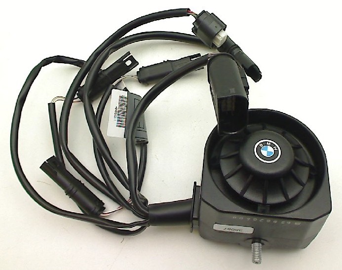

Ja! Zo ziet ie eruit
Zit de batterij dan in het gedeelte met het BMW embleem?
Is (in ieder geval niet makkelijk) open te krijgen...
Re: Backup batterij alarm
Ik heb de unit nooit uit elkaar gehad, maar zou mij niet verbazen als er meerdere schroeven in zitten, kijk ook (voorzichtig natuurlijk) achter het BMW embleem.
Misschien anders voorzichtig met rubberen hamertje-tik rondom?
