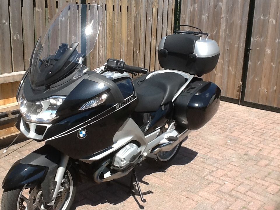

Omdat als ik op vakantie ga toch nog wel eens over wat extra ruimte wil beschikken buiten de kofferset en de tanktas, ben ik op zoek gegaan naar eeen topkofferrekje voor de 49L koffer.
De Wunderlich oplossing vond ik wat te prijzig. _002

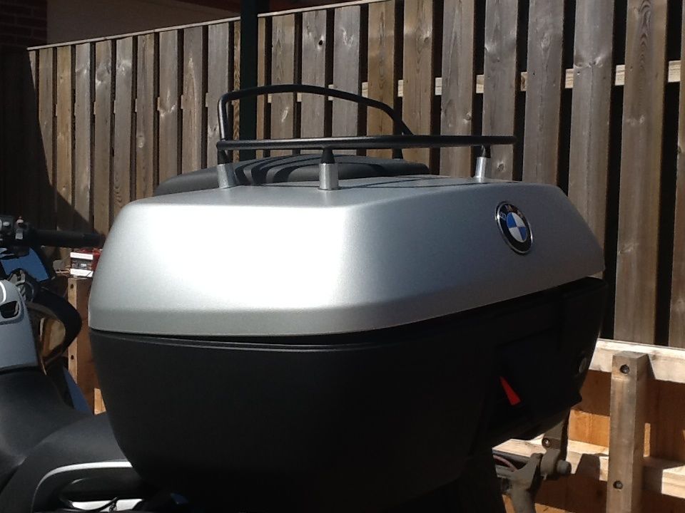

Na lang het internet afspeuren, uiteindelijk uitgekomen bij het rekje van Givi model E81. Dit ivm de opstelling van de pootjes welke breed genoeg moet zijn om langs het rugkussen te passen.
Omdat de pootjes te kort zijn heb ik hier een aluminium busje onder geplaatst zodat alles op de goede hoogte zit.
Wel opletten bij het boren van de gaatjes want de pootjes staan ook nog wat schuin naar binnen, en uiteraard de binnenkant voorzien van grote plaatringen.
Ik vind het prima gelukt en kan met een gerust hart op weg naar Italië :D

Ziet er netjes en stevig; net of het zo hoort.

mooi gedaan en prima opgelost ;)

Netjes gedaan en een prima alternatief. _004
De Wunderlich oplossing is niet alleen vrij duur (139 pleuri), ook de maatvoering is niet bepaald je-van-het.
Een andere mooie oplossing vindt ik zelf die van BMR Products, maar die is nog duurder.

Prima oplossing, zo blijf je de hernn Wunderlich en Hornig een slag voor en dat merk je in je portemonnee . . . . _004

Mooi gedaan net origineel _004 _004

Ziet er strak uit en ongetwijfeld een heel stuk goedkoper dan Wünderlich _004
