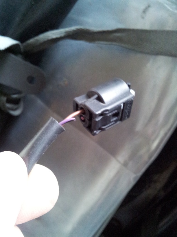

Het viel mij op dat één van de twee kabels in de stekker van de zadelverwarming (onder de buddyseat) is gebroken. Waarschijnlijk van het monteren en demonteren van de buddyseat.
Zijn deze stekkers te openen (als een kroonsteen zegmaar) zodat ik de kabels een stukje kan inkorten en opnieuw met de stekker kan verbinden?

Het lijkt erop dat je dit inderdaad uitelkaar kunt halen echter wel met "speciaal"gereedschap.
de stekker zelf lijkt op een stekker van AMP die tegenwoordig ook veel in auto's wordt toegepast.
in de bijgevoegde link een stukje info betreffende het loshalen van een soortgelijke stekker bij de radio.

Bedankt! Heb er even naar gekeken met een collega (ex elektrotechnicus). De stekker (van het merk Tyco) is gedeeltelijk uit elkaar te halen maar de kabel lijkt vast gekrompen te zijn in de stekker. We gaan het eerst eens proberen te solderen met een heel fijn soldeerpistool.
Nieuwe kabel kan altijd nog

En gefixed!
Het kleine restje kabel in de stekker nog kunnen strippen en vervolgens mooi gesoldeerd incl. krimpkousje. Met dank aan handige collega heb ik weer een warme kont
