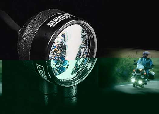

Bij gebruik van dagrijverlichting moet deze uitgaan zodra je dim- of grootlicht gebruikt.
De meeste niet-OEM dagrijverlichting heeft daar een speciale module bijgeleverd die dat netjes regelt.
Moderne LED dagrijverlichting gebruikt zogenoemde powerleds (van 2 ~ 3 watt) en hebben een verbruik van 0,5 ampère of nog minder.
Dus in principe ideaal om op een motor te plaatsen zonder al te veel stroomverbruik.

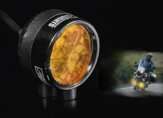

Ondertussen zijn de experts het wel eens dat een motorrijder een soort driehoek aan verlichting zou moeten voeren om goed zichtbaar te zijn.
De koplamp en 2 andere lampen nabij de voorvork of onderaan spiegels (bijvoorbeeld) en liefst met een andere kleur cq. intensiteit.
Opdat je beter opvalt in het woud van verlichting.
Zo zijn er motorrijders die amber lichten gebruiken om beter op te vallen in het verkeer.

Met alle respect, dat is geen dagrijverlichting, daarvoor is het te fel en straalt het te breed. :shock:
Dagrijverlichting kan je herkennen aan de markering DRL op de lamp, en het feit dat ze een redelijk "streep" zijn qua verlichting.
Om hinder en/of verblinding te voorkomen. (!)
Dat jij ze toepast als dagrijverlichting is natuurlijk wat anders.
Maar bij wet is dit zeker geen dagrijverlichting, dat kan je zo zien.
Dagrijverlichting is namelijk ook maar maximaal 2 of 3 watt lichtvermogen, vandaar. ;)

HansD schreef:Monteren op de voorvorkpoten lijkt me prima, maar op de cilinders of daar voor is natuurlijk beter. Bovenop de cilinder of aan de zijkant van de kuip zijn andere (minder fraaie) oplossingen om een mooie grote driehoek van licht te maken.
Ter illustratie, enkele afbeeldingen zoals de led-lampen waarnaar ik refereer, die gemonteerd zouden gaan worden op de voorvorkpoten.
Clearwater on R1200RT
En zoals het dan in de praktijk zou uit zien;
Met Witte lenzen:
Glenda - White
Glenda - White
Met de Amber lenzen:
Glenda - Amber
Glenda - Amber
