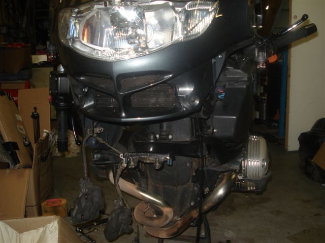

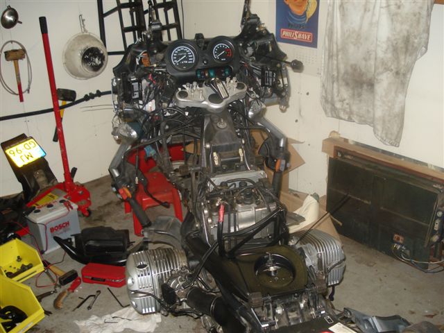

:?: wat betekent dat? Heb mijn r1150rt van 2003 in oktober jl gekocht. De motor was niet in gepoetste showroomstaat en ondanks dat ik geen poetser ben maak ik dan zo'n motor eigen door die uit elkaar te halen, schoon te maken, zeer uitgebreide servicebeurt te geven etc. Aangezien de motor binnen staat en ik weinig rijd en ook nog bij mooi weer is het daarna een beetje bijhouden. Het streven is om in maart klaar te zijn, maar er gaat steeds meer los dus.....we zien wel. Zal af en toe foto's laten zien hoever ik ben. De veerpoten zijn eraf en laat ik bij een autospuiter waar mijn oude auto staat spuiten. De binnenste poten zien er super uit. Alle keerringen, stofkappen en olie besteld. _005 Alles rondom los om overal goed bij te komen voor de grote schoonmaak.
Wordt vervolgd. -1150- Het eindresultaat gaat naar het rtreffen2011

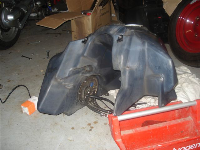

Brandstoffilter moet ook vervangen worden en deze zit onder in tank, dus ook deze moet los. Hierdoor nog meer mogelijkheden om schoon te maken.
Wel is het eng de brandstofpomp met filter en vlotter eruit te halen en weer terug te doen want het voelt allemaal wat fragiel aan. Ook het nieuwe rubber moet weer precies op de goede plek.
Kan deboel pas testen als alles weer op zijn plek zit. En als er dan iets niet goed zit moet de hele boel weer los. Hopen dat het allemaal goed zit. De vorvorkbuitenpoten heb ik van het weekend geschuurd en worden deze week bij de spuiter gespoten. wordt vervolgd!

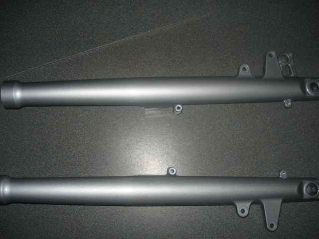

De buitenste voorvorkpoten zijn gespoten en kan er weer met de opbouw begonnen worden!
Zien er voor het eggie beter uit dan op de foto. (bij de autospuiter gespoten!

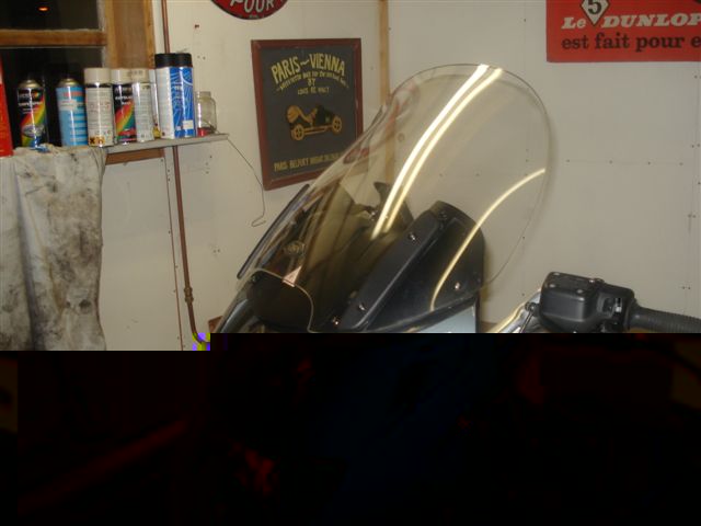

:D weer aan de opbouw begonnen! cardanolie vervangen, motorolie en filter vervangen, iridiumbougies gemonteerd, KN filter geplaatst, voorvorkolie ververst en alle rubbers/keerringen, kleppen gesteld, begonnen met de remvloeistof maar moet daar nog verder mee. Ook gaat de xenon op het contact aan en het liefst zou ik dat doen met een schakelaar: weet iemand nog een mooie oplossing?? De nieuw gespoten voorvorkpoten zitten weer op de goed plek. En ook de Givi ruit en houder voor de garmin 550.......en nog veel te doen, maar het eind is in zicht. Volgende week maandagavond komt er weer een bevriend motormonteur en dan de laatste run.[attachment=0]DSC05202.JPG

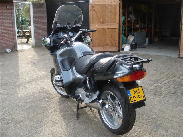

motor is weer helemaal opgebouwd. De koffers nog poetsen en erop en we kunnen weer toeren.
Helaas weekend dienst dus tussendoor poetsen maar niet rijden. De hele tijd hoor ik de collega's motorrijders langskomen.
Wat ziet het oude beestje (132.000km) er weer mooi uit!?

met de koffertjes!
