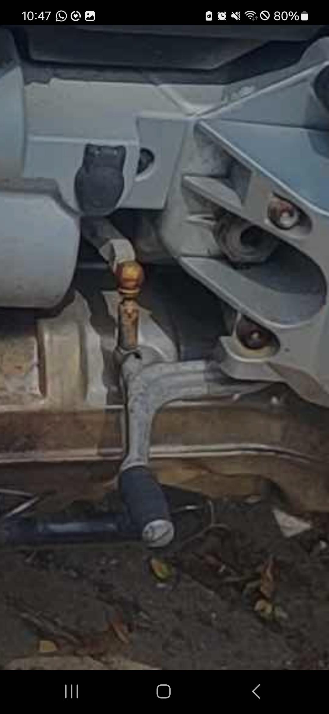

Ik zie op afbeeldingen dat er kogelgewrichtjes tussen de bediening zitten.
Bij Honda ST gaf dat wel eens problemen, het smeren van deze kogelgewrichtjes gaf daar de oplossing van het probleem.

Beste,
Dat is stap 1, alle gewrichtjes nalopen en insmeren. Zo wie zo hoort dat bij regelmatig onderhoud. Mocht er zoveel kracht nodig zijn dat je bestaande pedaal niet genoeg is, dan is het niet omdat de pedaal niet voldoende kracht ontwikkeld dan is er iets fout.
Techniek is techniek, elke storing heeft zn oorzaak.

Berichten: 129
Lid geworden op: 24 dec 2014, 15:00
Re: Blijft hangen in vrij
Zie nu pas in voorstelronde je foto, ik kan je verzekeren dat roest / corrosie een heel slecht smeermiddel is...
Corrosie bij schakel mechanisme
