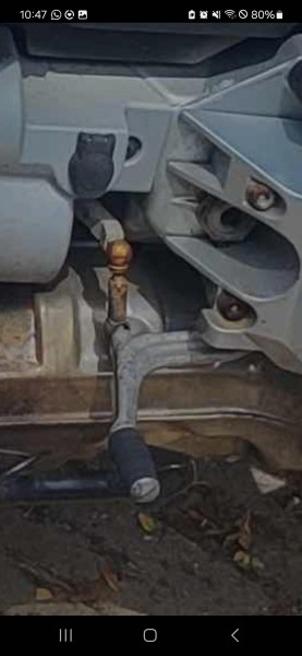

Ik zie op afbeeldingen dat er kogelgewrichtjes tussen de bediening zitten.
Bij Honda ST gaf dat wel eens problemen, het smeren van deze kogelgewrichtjes gaf daar de oplossing van het probleem.

Beste,
Dat is stap 1, alle gewrichtjes nalopen en insmeren. Zo wie zo hoort dat bij regelmatig onderhoud. Mocht er zoveel kracht nodig zijn dat je bestaande pedaal niet genoeg is, dan is het niet omdat de pedaal niet voldoende kracht ontwikkeld dan is er iets fout.
Techniek is techniek, elke storing heeft zn oorzaak.

Zie nu pas in voorstelronde je foto, ik kan je verzekeren dat roest / corrosie een heel slecht smeermiddel is...
Corrosie bij schakel mechanisme

bij mijn eerder in bezit zijnde R1100RT ging het schakelen ook steeds moeilijker.
de stangentjes kon ik met moeite met de hand bewegen.
de stangetjes en kogelgewrichtjes eraf gehaald en alles goed gereinigd en gesmeerd.
daarna ging het schakelen weer als door een pakje boter..... Big RT Smile
-groet- Willem Rietveld
