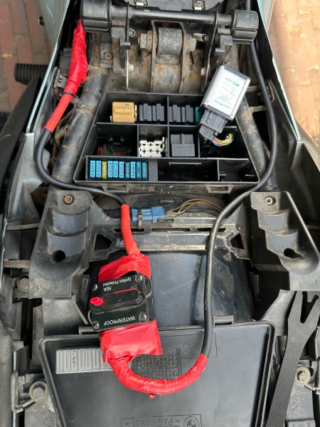

Ik kan me niet voorstellen dat het iets te maken kan hebben met de schakelaar die ik tussen de accu en de plus heb geplaatst; alles werkt verder zoals het hoort. Die schakelaar heb ik geplaatst om niet telkens mijn accu uit te hoeven bouwen als ik weer 5 weken aan boord zit.
En het speciale relais voor mijn running lights heb ik al enige tijd en heeft nooit voor problemen gezorgd. Stadslicht deed het ook gewoon voorheen.
Ik heb nu tijdelijk een bruggetje gemaakt tussen F8 (zekering voor radio, niet in gebruik) en F2 (stadslicht); hier tussen zelf een zekering geplaatst voor de veiligheid. Het werkt; ik heb nu een achterlicht, maar het is niet ideaal omdat nu met contactslot in "R" positie, er ook 12V doorgegeven wordt en de (stads)verlichting blijft branden.

Een schakelaar die alleen maar de plus onderbreekt, zal niet zorgen voor het niet branden van de genoemde lampjes. De 'running light' module ook niet.
Het circuit naar je achterlicht en het 'side light' is eenvoudig: Accu --> contactslot --> zekering --> lampje
Het contactslot is vrijwel zeker defect, omdat het in de P-stand allemaal wél werkt.
