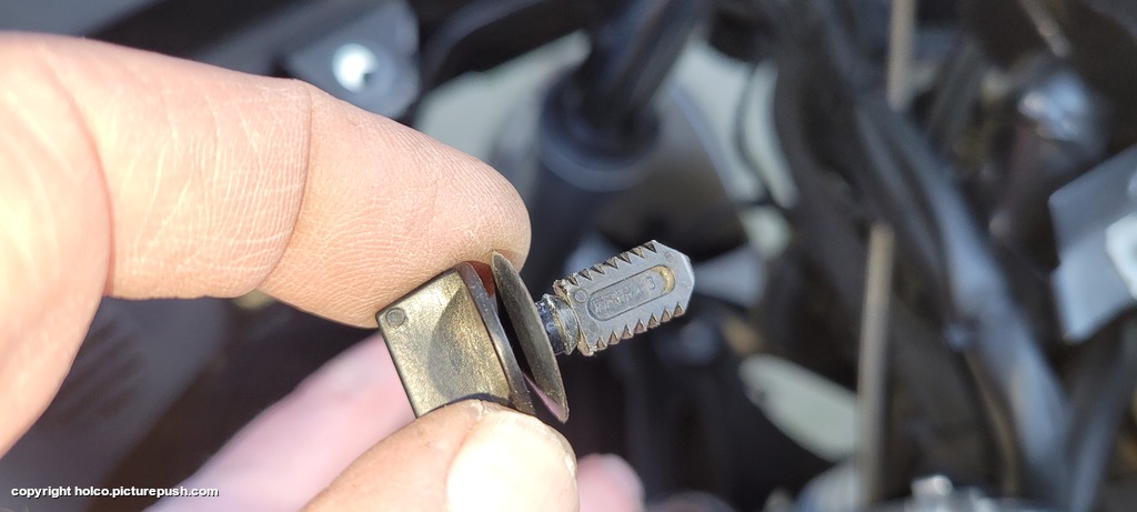

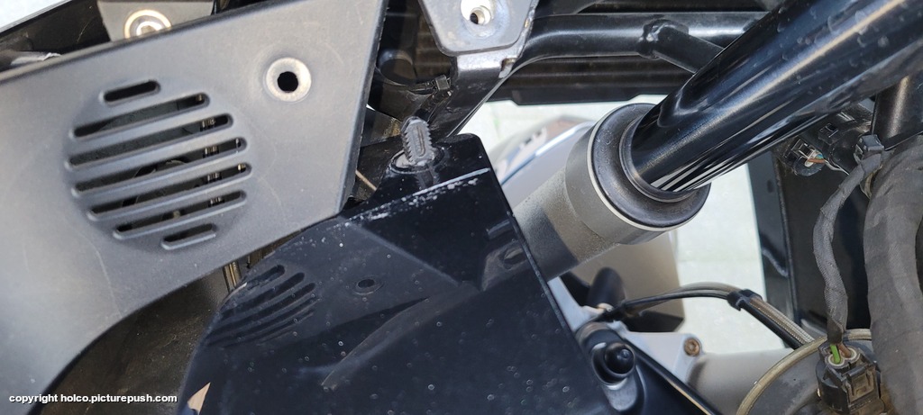

Vandaag de zij panelen gedemonteerd van mijn RT 2009, flink wat schroefjes en op 1 plek links boven voorin een kunststof snel sluit plug wat eigenlijk niet echt vast zat en mijn inziens ook niet compleet is, in het rechthoekige gat in het frame waar de plug inzat lijkt iets van een plaatje te moeten zitten waar de kunststof plug in klem gedrukt moet worden, zoals het zat doet de plug dus helemaal niks en ligt gewoon los, uiteindelijk heb ik de plug via de onderkant in het gleuf gat van het paneel gedrukt en een kwart slag gedraaid waardoor het voor nu wel vast zit.
In de Haynes service manual wordt er wel wat over gemeld in het hoofdstuk Bodywork 6.13 afbeelding 3.27a, maar helaas niks over wat er in het frame zelf hoort te zitten.
Iemand een idee hoe dit werkelijk hoort te zitten _001

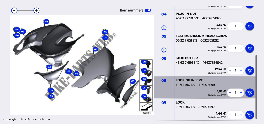

Denk dat op het grijze gedeelte een clips plaatje dient te zitten waar de schroef in past. Denk dat elke auto en motorzaak dat wel liggen heeft.
https://www.britishpipeclamps.co.uk/pro ... xing-hole/

Als ik wil weten hoe iets in elkaar zit van mij motor, kijk ik hier:
https://www.onderdelen-bmw-motorrad.nl

En gevonden, het gaat om onderdeel 08 en 09

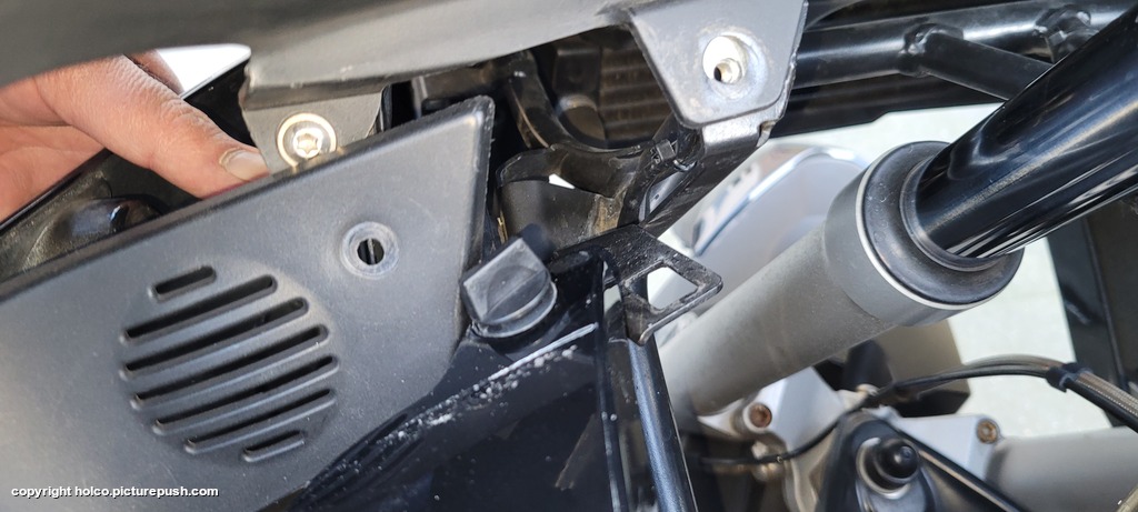

Als naar de 2e foto kijk hier en je hem op zijn kop gemonteerd, het platte gedeelte hoort boven.

Dat is omdat ik de clip waar je de plug normaalgesproken in drukt mis.
Zie ook voorgaande post.
RuudF schreef: 19 apr 2025, 19:28 Als naar de 2e foto kijk hier en je hem op zijn kop gemonteerd, het platte gedeelte hoort boven.
