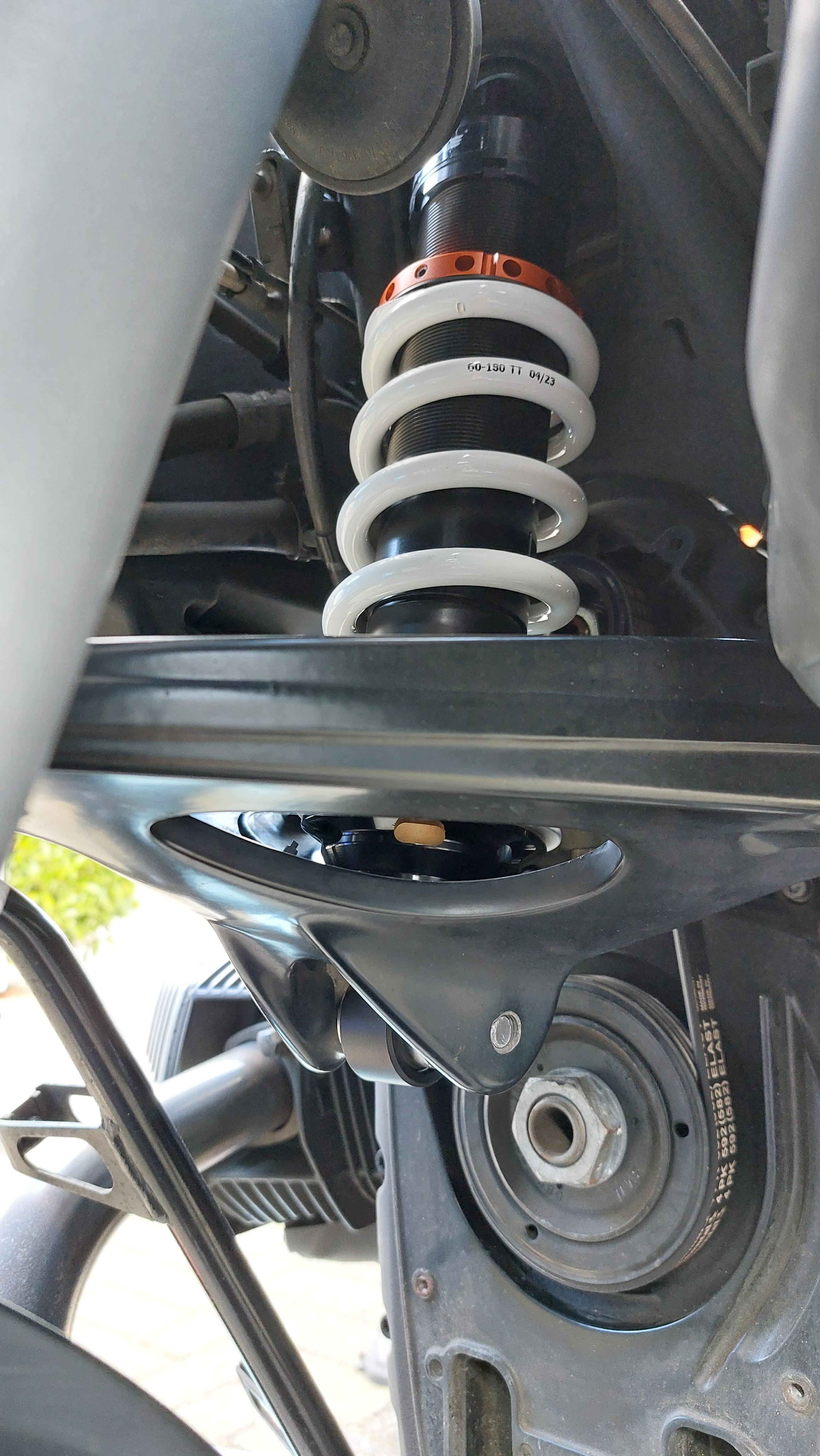

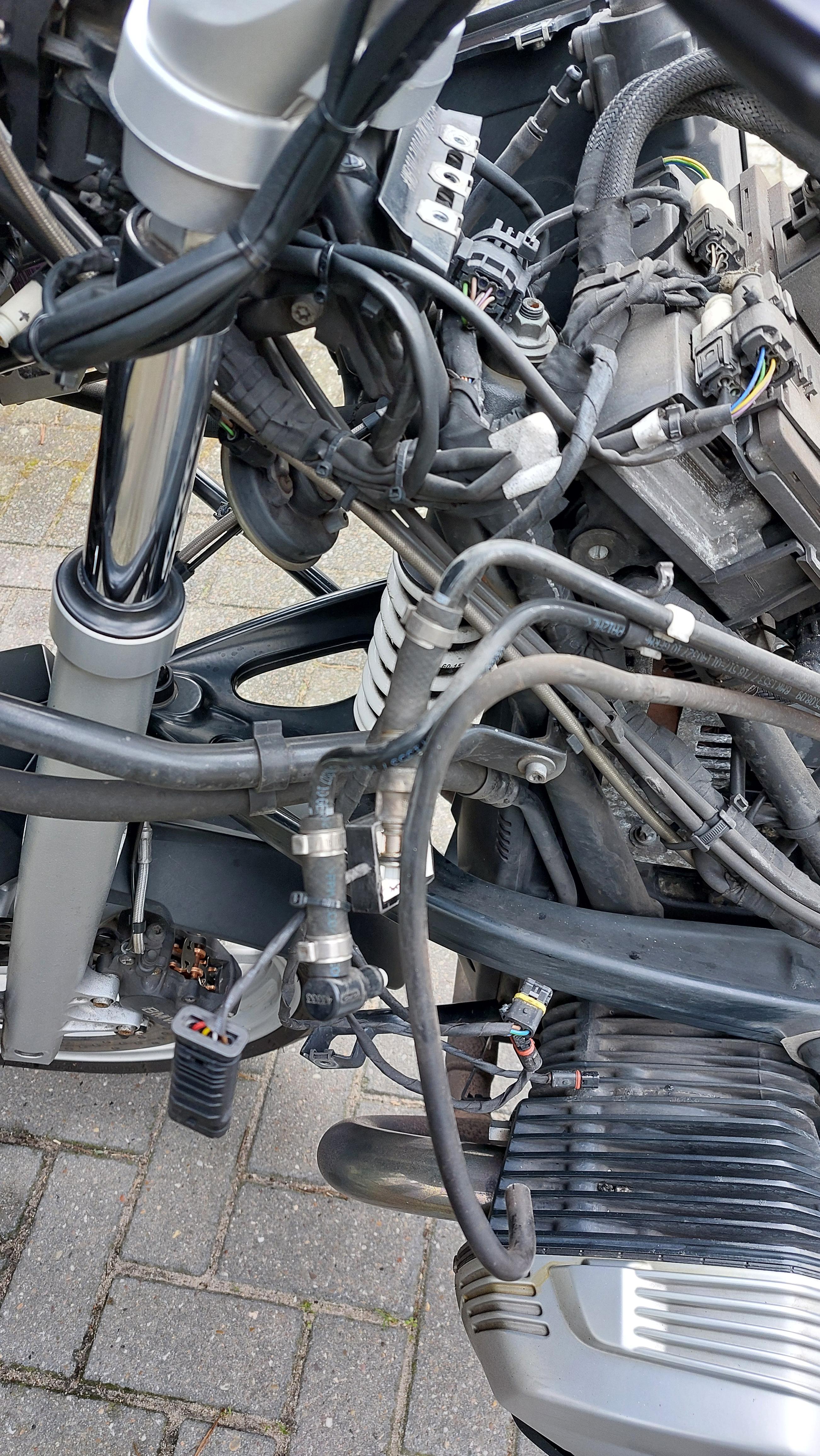

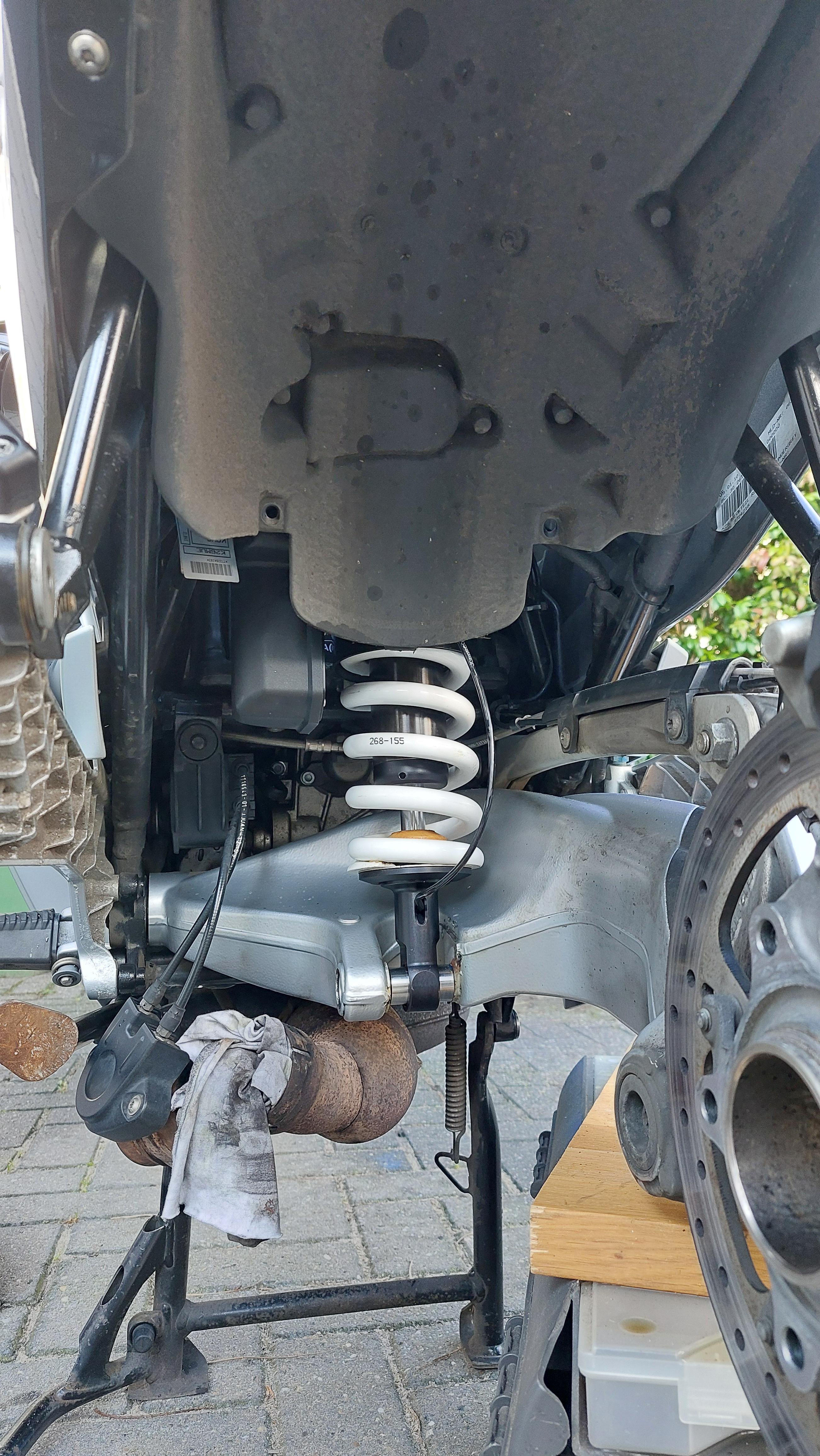

2 Weken geleden de vering vervangen van mijn 2010 DOHC (ESA). Bij 105.000km begon de originele achterdemper lichte lekkage te vertonen, en volgens HK Suspension is de kans dat een revisie dan nog kan of zinvol is, heel klein. Besloten om direct zowel de voor- als de achterdemper te vervangen voor nieuwe Tractive dempers. Voor is geheel nieuw, bij de achterdemper wordt de veer en de preload adjuster overgezet van de originele veerunit. Kost wat, heb je ook wat: veercomfort van een ander niveau!

nvdw schreef: 25 mar 2025, 12:26 Mooi hoor. Alles zelf ge(de)monteerd?
Denk dat ik ook maar eens een belletje naar HK ga wagen.
Ja, demontage en montage zelf gedaan. Goed te doen. Enige tegenslag was dat de bout van de klem waarmee de uitlaatklep vastzit afbrak. Maar een nieuwe klem kost de wereld niet (via de Hobbyist).
