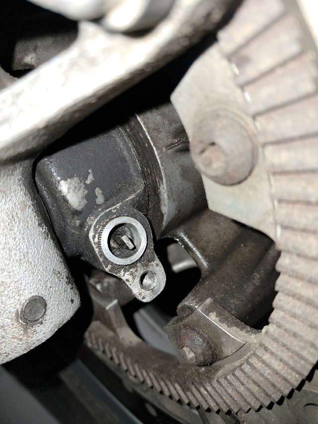

Hallo toppers, alvast fijne kerstdagen en een tip 2025. Sinds vorige week werkt het kilometerteller systeem niet meer. Ik heb de juiste naam niet vandaar " systeem".
Ik heb de kabel gecheckt bij het aansluitpunt voorwiel met een schroevendraaier en zie en voel beweging op de teller. Ik zie het nokje bij het wiel niet draaien als ik het wiel een slinger geeft. Wat kan ik doen om eea weer aan de gang te krijgen? Dank

Vermoedelijk is het "wormwieltje" dat in de teller-aandrijver zit versleten en moet vervangen worden.
Voorwiel moet er dan even uit.

Met grote zekerheid is, zoals Henk al aangeeft, het worm wieltje dan stuk. De reden is vaak een zwaar draaiende kabel. Hierdoor wordt de kracht op het wieltje groter en dus ook de slijtage. Kabel dus zeker even lekker smeren. Let wel op dat de overbrenging van het nieuwe exemplaar wel gelijk is. Er bestaan namelijk meerdere verhoudingen doordat er ook andere velg maten zijn. Ik dacht dat de verhouding op het huis stond maar weet dat niet zeker.

Dank jullie... dus als ik het goed begrijp zou dat nekje moeten draaien als ik het wiel slinger? Puur voor mijn beeldvorming

Ja, dat klopt; dat nekje neemt de kabel dan mee en brengt de beweging over naar de tellerpartij

Als je goed in de kabel kijkt, dan zie je dat daar juist een sleufje inzit; deze valt over het nokje.

Afgelopen weekend de snelheidsmeter aandrijver vervangen. Het was het plastic wormwiel wat versleten was. Deze zijn niet separaat te vervangen wat op zich vreemd is... de kosten voor BMW en ons als gebruiker zo kunnen afnemen, maar allez! Alles werkt weer met dank aan alle raadgevers en meedenkers

Helaas sinds gisteren is het weer bal. Het stiftje van de "nieuwe" aandrijver draait weer niet rond. De kabel is bij de vorige reparatie gesmeerd. Het lijkt wel nog niet onderzocht, dat iets het wormwieltje opvreet. Of heb ik gewoon pech?

Andere aandrijver gemonteerd en lichter vet gebruikt.... nieuwe kabel idem. Fingers crossed
