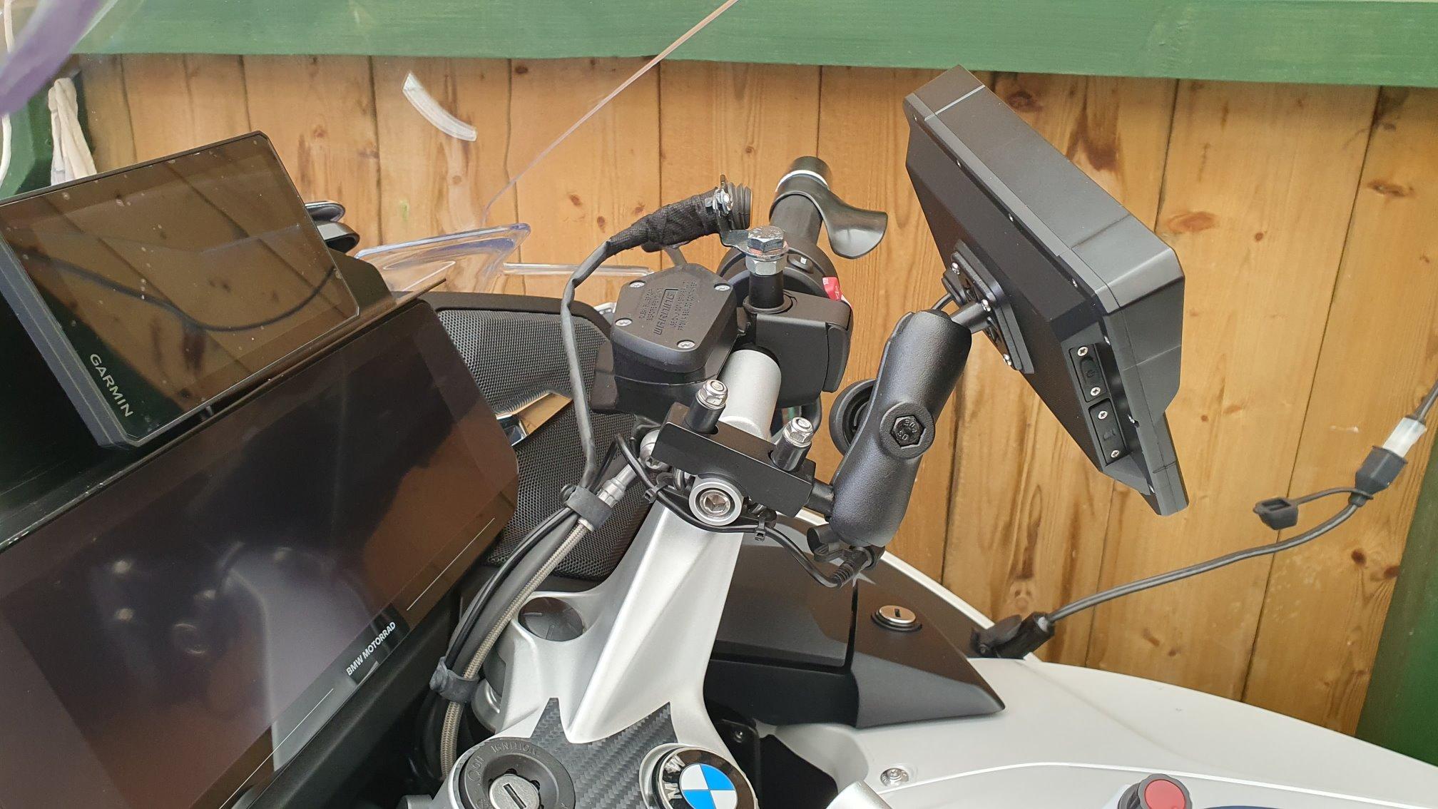

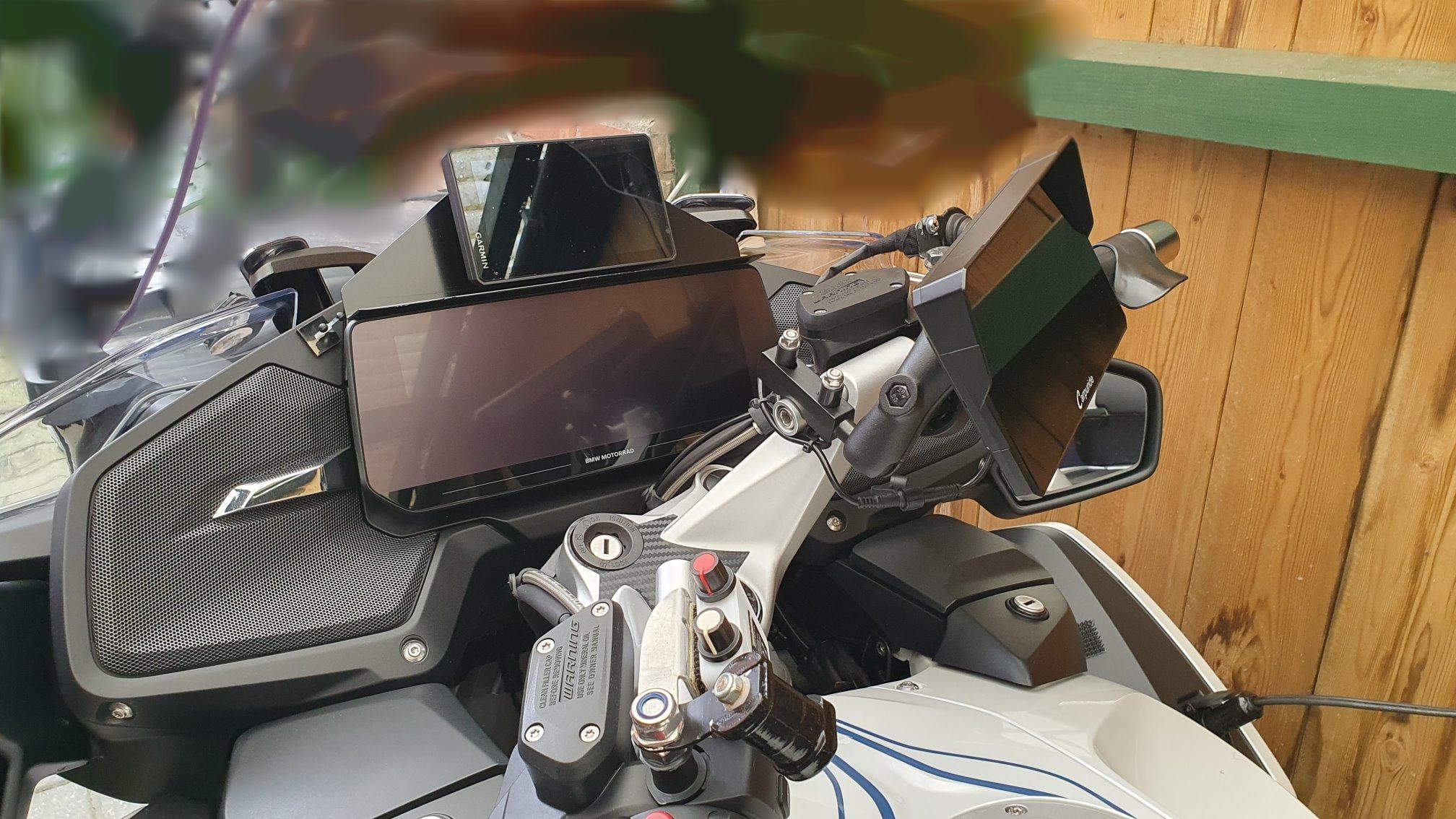

Heb het op een andere manier opgelost.
Daar mijn RT een "buis stuur" heeft heb ik hierop een houder gemonteerd voor de Garmin XT.
Hiermee heeft de Garmin een goede satelliet ontvangst.
Wel een nadeel, het Garmin scherm zit niet in je gezichtsveld.
Johan

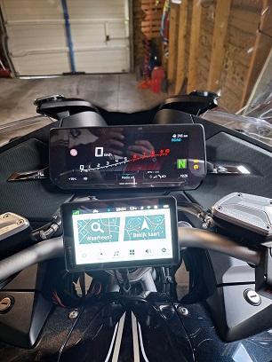

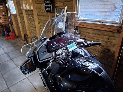

Sinds 8 maanden heb ik mijn motorfiets verrijkt met een Carpuride W702 en een life-time abonnement op MRA (MyRouteApp).
En ik ben hier zo tevreden over dat ik noch de BMW app noch de Garmin, die het overigens goed blijft doen, nog echt gebruik. In MRA zit eigenlijk alles dat ik nodig heb. Van planning tot rijden. Het werkt via de mobile telefoon dus kun je het, in combinatie met Android auto of Apple Carplay eventueel ook in je auto gebruiken.

Waarom een TomTom of Garmin?

Zou je een foto kunnen plaatsen van hoe je een en ander hebt gemonteerd?ErikS schreef: 24 feb 2025, 08:52 Sinds 8 maanden heb ik mijn motorfiets verrijkt met een Carpuride W702 en een life-time abonnement op MRA (MyRouteApp).
