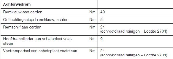

Super! Dat is nuttige info. Dan ga ik nog een keer proberen en wat langer branden, maar ik hoorde wel wat klikjes en clonkjes.
Iemand een site waar je die bouten weer kan kopen? want ik moet er tenminste eentje vervangen en liefst allebei.

Guardian850
- Berichten: 62
- Lid geworden op: wo jul 12, 2023 9:31 am
- Type: R850RT
Re: Achterschijfrem vervangen
DvA-nl
- Berichten: 19
- Lid geworden op: ma jun 24, 2024 7:11 pm
Super! Hartelijk dank.

Het is helemaal gelukt, alles zit weer in elkaar. Ik heb dankzij het tabelletje er ook loctite opgedaan.
Super bedankt allemaal!
