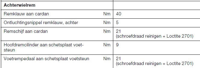

Iemand een site waar je die bouten weer kan kopen? want ik moet er tenminste eentje vervangen en liefst allebei.

Re: Achterschijfrem vervangen
DvA-nl
- Berichten: 19
- Lid geworden op: 24 jun 2024, 19:11
Super! Hartelijk dank.

Het is helemaal gelukt, alles zit weer in elkaar. Ik heb dankzij het tabelletje er ook loctite opgedaan.
Super bedankt allemaal!
