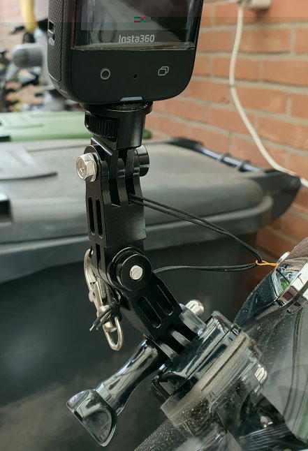

Ik heb sinds vorig jaar mei ook een Insta360X op mijn motor, een R1250RT (met TFT display).
na een aantal mogelijke plaatsen op de motor bekeken te hebben, kwam ik uit op een bevestiging aan het windscherm. Dat deze elektronisch verstelbaar is maakt bij deze camera niets uit want hij is 360 graden. De stand van het scherm kun je dus makkelijk compenseren.
Voor de bevestiging zelf heb ik een GoPro in schuifvoet gebruikt welke op het scherm geplakt is. Deze is (nog) van kunststof. De overige onderdelen (armpjes, eveneens GoPro) die eerst van kunststof waren zijn in middels vervangen door aluminium onderdelen. Het kunststof bleek niet stevig genoeg. Door drie delen te gebruiken ben ik in staat de camera in elke gewenst positie te plaatsen. Ook kun je kiezen voor langere of kortere delen. Voor de zekerheid heb ik met dunne koperen draad nog een veiligheid gemaakt voor het geval de plakstrip los komt.
Tot nu toe voldoet de constructie aan mijn wensen.
Achteraanzicht
Achteraanzicht
Vooraanzicht
Vooraanzicht
zijkant
zijkant
Na aanschaf en het monteren op de motorfiets heb ik wel wat problemen met de radio ontvangst gehad maar dat lag aan het feit dat ik de camera onder het rijden aan de stroom wilde laten. Kennelijk was mijn extra geïnstalleerde USB voedingsaansluiting (via Ali Express aangeschaft) onvoldoende afgeschermd en stoorde. Inmiddels doe ik de voeding onder het rijden via een boordspanning stopcontact met daarin een USB adapter en is de storing verholpen.
Zo lang het niet regent of nat is kan is zo de camera onder het rijden van spanning voorzien waardoor deze niet telkens afzonderlijk opgeladen hoeft te worden.
