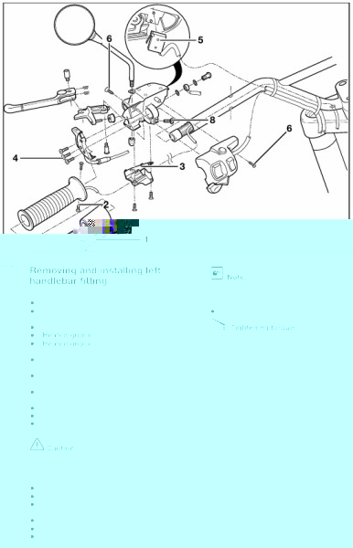

Ik ben samen met mijn schoonvader bezig aan enkele mankementen van zijn motor ( BMW R1150GS)
Om de choke hendel te demonteren, moet eerst de handverwarming gedemonteerd worden. Nu hebben we de schroefjes gevonden, maar waar loopt het kabeltje heen en wat dienen we te doen om aan de choke te geraken.
Het probleem: nu moet mijn schoonvader de choke een klein beetje bedienen want anders blokkeert deze en krijgt hij die niet meer af. (Volgens ons zit er iets afgebroken in het mechanisme)
Alvast bedankt voor de feedback

Hoi alleen,
Ik denk dat dit je kan helpen: Overigens: kijk eerst eens links van de chokehendel of daar niet een gaatje zit waar je een schroefje kunt aandraaien die aan de chokehendel zit.
Als die wat los gelopen is dan kan deze ook voor een blokkering zorgen.
Groet, Dick
Groet, Dick
