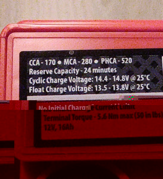

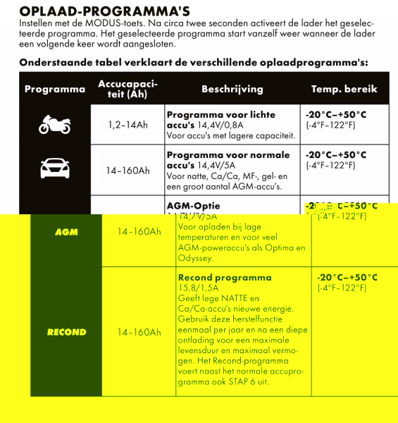

Dag allemaal,
Ik heb een nieuwe accu voor mijn rt.
Nu ben ik even verwart... Deze is 16Ah
En ik heb op de lader de optie laden voor motoren (lichte accu)
van 1,2Ah tot 14Ah aan 0,8 amp
Of voor auto's (zware accu) van 14Ah tot 160Ah aan 5,0 amp
Welke optie zouden jullie nemen?
De sticker op de accu
Het laadschema
Het laadschema

Kzouzegge de lage waarde.
Duurt ietsje langer voordat ie vol is , maar lijkt me beter voor de accu.

Lees even wat er bij AGM staat, heb je je antwoord.

Nico4sen schreef: wo feb 21, 2024 6:03 pm Lees even wat er bij AGM staat, heb je je antwoord.
Is het een AGM accu dan ??? weet je niet... staat er niet op.... dan is het dat ook niet denk ik..
Het is wel zo dat de originele BMW accu een AGM accu is... maar deze ??????

Er staat Odyssey in het onderwerp van dit topic...
