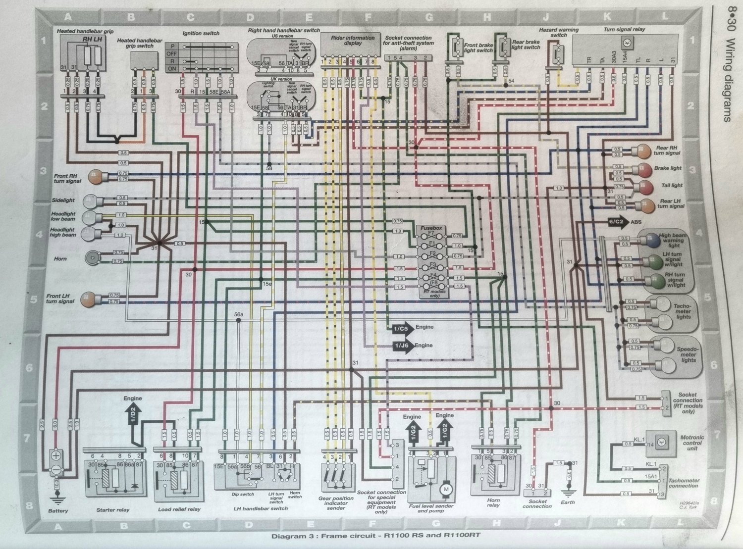

Goedemiddag,
Afgelopen december een 98 R 1100 RS gekocht, mijn derde BMW maar deze bevalt mij wat zithouding en handling betreft veruit het beste,
kom echter een probleem tegen.
Het achterlicht doet het niet, remlicht wel en bij het omwisselen van de bedrading doet het achterlicht het wel.
Wat ik heb kunnen vinden is dat er een 15A zekering is doorgebrand zie foto, de meest rechter zekering, is deze voor het achterlicht of is het puur toeval ?
vast bedankt voor jullie hulp.
Eddy

Dit is het betreffende schema voor de R1100RS en R1100RT:
En hier een overzicht van de zekeringen:

Dankje,
De zekering die er bij mij doorgaat is dus van de handvat verwarming,
dan wordt het even zoeken waarom het achterlicht geen voeding krijgt.
Ben in elk geval een stap verder nu

Weet je zeker dat ie geen voeding krijgt (in de fitting meten) ?

De zekering ontvangt geen stroom heb ik net gezien.

Dat brengt je volgens het schema bij het contactslot

Ben al een het zoeken geweest naar een beschadiging aan de bekabeling maar nog niets kunnen vinden.
Misschien het contactslot zelf, wordt nog wel even zoeken vrees ik.
