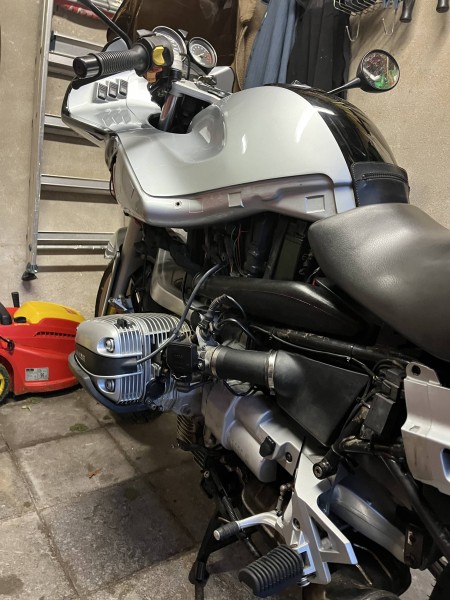

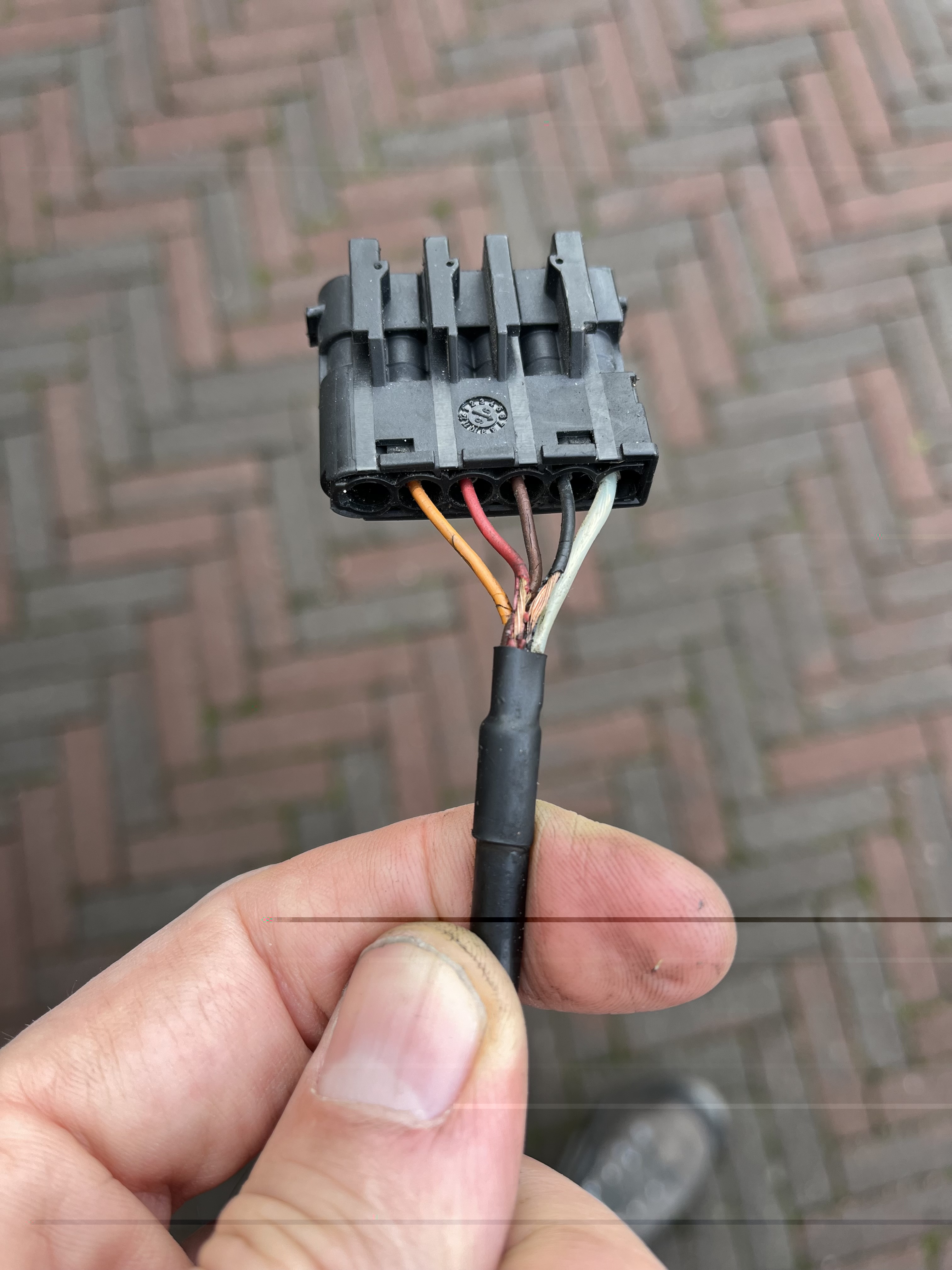

Ik ben Maarten, 44, Emmeloord en ik heb sinds kort de R1100RS voor een kleine prijs van schoonva overgenomen, 10 jaar stilgestaan.
Heb zelf een R80/7 een K100RS een K1100lT SE gehad maar rijd al 6 jaar niet meer, tijd voor een nieuwe start.
Ze loopt.. maar nog niet fijn, wel grote beurt met alle vloeistoffen gehad + tank schoon + nw benzinepomp+filter en slangen bij garage + nieuwe hoofdremcylinder en ook nog banden.
Injectie en remmen zit ik liever niet aan dus daarom laten doen maar nu zelf alle puntjes op de i zetten want na het wassen kreeg ik hem niet meer aan, dag later met wisselend effect.
Bougies zijn al vervangen garage maar ik ga zelf nog bougiekabels,bobine doen heb ik besloten. En heb preventief hallgever besteld gezien de verhalen en de huidige storing (toerenteller springt voor afslaan alle kanten op)

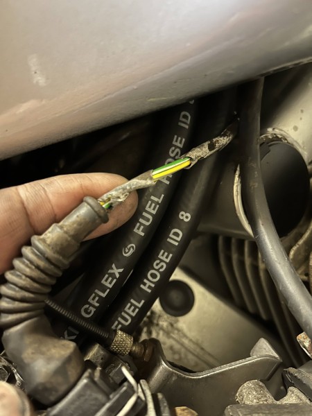

Ben geen techneut! Wel handig doe veel voor het eerst dus ik lees en zoek en kijk veel hier op forum en YouTube. Heb de kuipdelen weggehaald en zie veel draden bloot de coating is vergaan ik ga alles stuk voor stuk loshalen stekkers schoonmaken en kabels zo goed als mogelijk opnieuw tapen denk ik. Is nog even werk voorzie ik maar rijden doe ik nu toch niet.
Economisch kan het niet echt uit er zijn zat te koop voor het bedrag van de totale kosten maar is meer emotionele waarde, ze blijft in de familie en ik heb weer een BMW om te rijden.
Een hobby erbij en nog veel om te leren gok ik zo;)

De coating die je dat noemt, vergaat op alle modellen. Ik wilde geen tape gebruiken, dat wordt op den duur ook wat slecht en plakkerig. Ik heb op mijn
gebruik gemaakt van https://www.conrad.nl/nl/p/hellermannty ... 41574.html.

@Dick dat is een goede tip dankjewel. Ik had zelf geweven pvc band bedacht en daarover heen vulkaniserende tape voor waterdicht zo worden de losse draadjes niet plakkerig onderling.

Kleine update
Bobine
Bougiekabels
Hallsensor
Vervangen

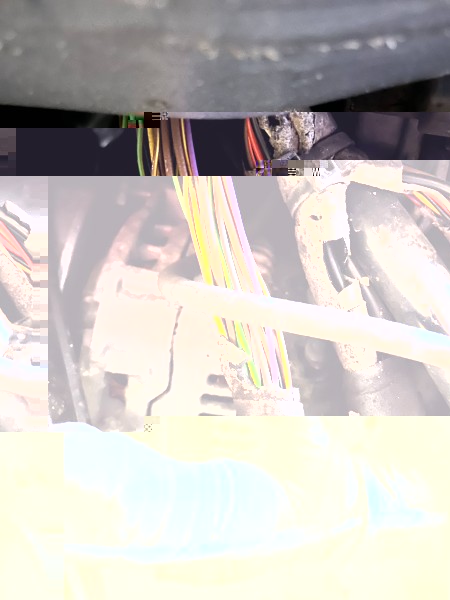

Alle stekkers aan het frame waar ik bij kon losgehaald incl de grote ABS en Motronic, schoongemaakt en beschermd.
Voor zover ik kon alle kabels losgehaald, opnieuw omwikkeld en de knooppunten tegen frame nog beschermd met een soort tape en daarna alles weer vast.
Ze loopt weer! Alleen de kuip nog terug erop maar heb nieuwe boutjes plugjes ringetjes bij de Hobbyist gekocht moet nog checken wat en waar hoort.
Moet eerlijk zeggen dat ik de hallgever afstellen wel spannend vond ik heb niks met electra, met multimeter op BDP afgesteld vlgs beschrijving.
Wat jammer dat die originele kabels zo vergaan geeft echt zooi en ziet er dan snel als een klusbrommer uit.
Volgende wat ik wil leren: gaskabels en synchronisatie afstellen ze schud nog best een beetje bij koude start en op stationair toerental.
