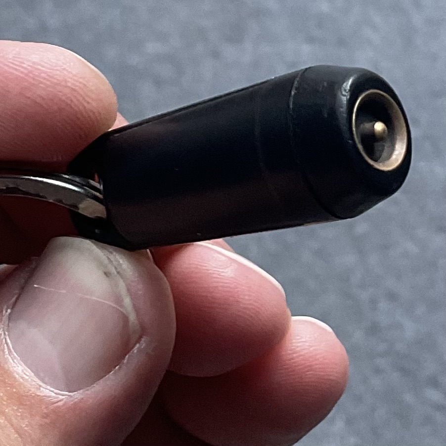

Iemand een idee waar dit voor is?
Ongelezen bericht door Marvinjsn »
Ik ben sinds kort de blije eigenaar van een BMW R1150RT uit 2003, heb mij ook voorgesteld zoals het hoort 😉.
Bij de sleutels zitten ook items waar ik echt niet weet waar het van/voor is. De vorige eigenaar had ook geen flauw idee, maar had het maar aan de sleutelbos laten zitten, ik heb er dus 2 van.
Heeft iemand enige idee waar dit voor is?
Ter info: er zit startonderbreking op mijn motor.

Dat is een dongle om een alarm uit te schakelen. Bij een achteraf geplaatst alarm zit er ergens op de kuip een rondje waar deze stekker in past. Door hem daar in te plaatsen schakelde je alarm en startonderbreker uit. Als jouw motor loopt zonder dit ding te gebruiken is het alarm verwijderd. Of het dongeltje was niet van deze motor.

Ok, bedankt voor de info.
De startonderbreker werkt, alleen heb ik daar een ander “kastje” voor waar ik op knopje moet drukken.
Zal is kijken of ik ergens een rondje zie in mijn kuipwerk.

Naast je dagtellerterugstelknop (3x woordwaarde) zit een LEDje van het alarm (overigens het officiële BMW alarm waar deze dongle van is): hier past de dongle precies overheen en kun je gebruiken om de startonderbreker (en alarm) van de fiets af te halen, voor wanneer het batterijtje van je afstandsbediening leeg is.
In onze RT forum downloadmap (of te bereiken via de hoofdpagina op dit forum, mocht de link wijzigen) vind je de installatiehandleiding getiteld "R1150RT ALARM INBOUW.pdf" waarin je precies kunt zien hoe het werkt en ingesteld kan worden, om bijvoorbeeld het alarm en de startonderbreker in z'n geheel te deactiveren, zoals ik gedaan heb (is een programmeerklusje van 5 minuten).
Ik heb zelf bij mijn motor ook de officiële handleiding voor het alarm liggen, dus als er interesse is voor een scan hiervan, dan kan ik dat regelen. ;)

Ik had nog geeneens gezien dat daar een LEDje zat…..maar na nog is goed kijken 👀 inderdaad. Dan weet ik nu dus precies waar die dongle voor is, meteen de handleiding gelezen en gewdownload.
Bedankt allen voor me in de juiste richting wijzen!
