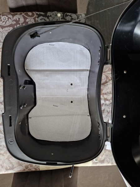

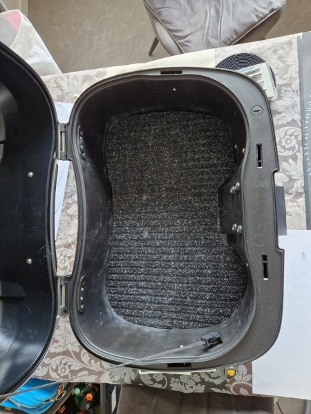

Vorig weekend de motor gehaald en dit weekend maar aan mijn matje begonnen.
Zoal beloofd en voor eenieder die interesse heeft, hieronder de door mij gevolgde stappen:
Paar vellen papier gebruikt om de grove vorm over te nemen.
Daarna nog een keer wat preciezer want de koffer is niet spiegelbeeldig door o.a. de excentrische plaatsing van het slotje.
Ook de diepere delen aan de zijkant werken niet echt mee voor het makkelijk overnemen van de vorm
Vervolgens overgetrokken op een reststuk mat.
Die vervolgens op maat gemaakt, kon het nog net knippen.
Deze ook voorzien van 2 gaten om de opstaande pinnen te compenseren.
Daarna 2 delen kunststof op maat gezaagd om de diepere delen op te vullen.
Tip: Zaag heeeel langzaam anders smelt het achter je zaagje net zo hard weer vast (ja, ik ben ervaringsdeskundige
Beide delen heb ik voorzien van een paar flinke dotten lijm en toen in de koffer gelegd.
Vervolgens de mat daar weer op gelegd.
Na goed aandrukken een paar 1,5L flessen frisdrank erop voor tegendruk en laten staan.
Nu nog even geen spanband of iets dergelijks in gemaakt omdat bij passen bleek dat mijn laptoprugzak klemvast ligt.
De praktijk zal moeten leren of dit wel of nodig is in de toekomst.
Zie de bijlagen voor de gekopieerde mal voor andere gegadigde.
Mochten er vragen zijn, zie ik ze wel verschijnen in een reactie of via een pb.
