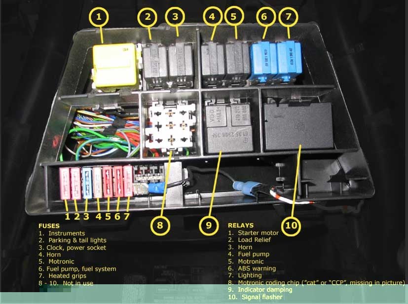

Eerste gedachte: "Load relief relay"?
Geef er eens een tik op zodra je motor draait, maar de verlichting nog niet brandt of wissel hem eens met het relais van de claxon (volgens mij zijn die identiek, wel eerst even controleren).
Nummer 2 in onderstaande foto:

Ah, dankjewel! Dat zou inderdaad goed kunnen. Wat zoekwerk laat inderdaad ook zien dat dit allemaal zaken zijn die geen stroom krijgen bij het starten.
Ik ga even uitzoeken of het relais dan aan vervanging toe is, of de accu :-)

Het relais zou inderdaad de eerst aangewezene zijn. Deze schakelt de verbruikers tijdens het starten uit en komt direct weer bij als de startknop los gelaten wordt. Is het wel zo dat de verlichting brandt voordat je op de startknop drukt. Als hier namelijk dezelfde vertraging in zit is er mogelijk een tijdvertraging ingebouwd om stroom verbruik voor het starten te voorkomen. Dat de accu slecht is heeft niets met deze storing te maken.
Als deze soms niet wil starten als je op de startknop drukt dan kan het ook zijn dat de zwarte draad achter op de startmotor slecht contact maakt. Deze is positief (een plus) met het starten en negatief (massa via startrelais) als de startknop niet ingedrukt wordt. Deze draad is de massa draad voor dat relais.
Zelf heb ik een draad gekoppeld naar mijn D+. Het voordeel daarvan is dat pas als de dynamo spanning levert de verbruikers bij komen.
Een weggewerkte vertraging zou voor mij dus ook niet vreemd zijn.

Dat de lampen niet branden voordat er gestart wordt zou kunnen duiden op een zelf geplaatste tijd vertraging op het relais.
Testen door het contact aan te zetten en ook dan de 30 seconden wachten. Als deze dan wel bij komt is het dus voor jou standaard zo gemaakt.
De schakeling zal dan vermoedelijk onderin de zekering kast zijn aangebracht. Ik zou er dan niets aan veranderen omdat hiermee de accu voor het starten minder belast wordt.

Paar 'testjes' uitgevoerd:
op contact zetten met lampen aan en niet starten - na +/- 45 seconden deed de koplamp het nog niet en de overige elektronica ook niet. Toen gestart en de koplamp bleef uit. Uiteindelijk gestart en weggereden en toen ging deze na zo'n 5 seconden aan.
De abs-lampjes bleven toen wel om-en-om knipperen
Motor na stukje rijden afgezet en opnieuw gestart, lampen gingen meteen aan. Daarna nog een keer gestart met lampen aan, en toen ging de lamp uit bij het starten en meteen weer aan.
Dus het voelt voor mij niet echt of er iets stuk is, maar er lijkt ook geen simpele timer tussen te zitten want hij deed het na een stukje rijden niet.

Zoals je het nu omschrijft gaat mijn gevoel toch sterk uit naar het relais met een slecht contact. De trilling die de motor veroorzaakt is (nog) voldoende om toch weer bij te komen als de motor draait. Een tijd vertraging zal er niet in zitten want die zou in principe altijd moeten werken.
Mijn advies: vervang het relais. (Als het indrukken van de start knop altijd (en direct) werkt blijft er niets anders over)
Je kan uiteraard als het contact aan staat en de lampen niet branden met de achterkant van een schroeven draaier wat tikjes op het relais geven. Als deze dan ook bij komt is het voor mij zeker.

Dank voor je reactie - ik zal ergens deze week het relais even vervangen door een ander en kijken of het probleem opgelost is.

Je had gelijk! Ik heb hem even gewisseld met die van de claxon, en meteen toen ik hem op het contact had gezet werkte alles. Dank voor het meedenken!Isaac schreef: 13 jan 2023, 16:48 Zoals je het nu omschrijft gaat mijn gevoel toch sterk uit naar het relais met een slecht contact.

Heel fijn dat het gevonden is. Ik dacht dat deze relais nog uit elkaar gehaald konden worden en bij een klein gebrek zelfs opgeknapt kunnen worden.
Bedankt voor het doorgeven van de oplossing.
